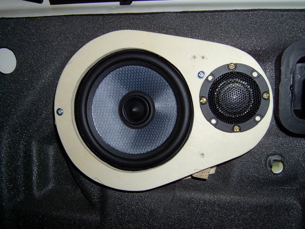

Hi,
also Lautsprecher kannst du Vorne ein 13 cm 2-Wege System nehmen (kuck Bild). Da habe ich die Halterung selber gebaut. Gibt aber im Zubehör schon fertige aus Kunststoff.
Ich habe mal n Boss Audio Flach 25 cm Subwoofer verbaut. Der war nur ca 8 cm hoch. Ob das bei dir unter dem Sitz passt musst dir ausmessen.
Wenn du n Kofferraum Ausbau mit Bassreflex machen möchtest, habe ich im ersten Beitrag von mir bisschen was reingeschrieben. Du musst das Gehäuse so aufbauen das die Reflex Öffnungen durch die Rücksitz Bank ins Auto kommen. Am besten in der mitte zwischen den beiden Rücksitzen. Ist aber sehr aufwendig.
Wenn du was brauchst melde dich.

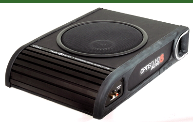

@XR2: Dämmung ist sehr wichtig. Allerdings muss ich dir recht geben das man nicht die ganze Tür "Tapezieren" muss. Es reicht vollkommen nur einen Teil um den Lautsprecher zu Dämmen.
@Marc1975: Was Lautsprecher angeht: Geh doch einfach zum Fachhändler, (nicht unbedingt Mediamarkt), und hör dir da ein Paar Lautsprecher an. (Vielleicht haben die auch einige Tipps für einen Cabrio Einbau).
Denn bei der Lautsprecher Auswahl entscheidet der eigene Geschmack.
Genug Tipps wie du die Einbaust hast ja schon bekommen.
Falls du noch ein Tipp zum Woofer brauchst: VIBE LITEAIR OPTISOUND 8"
