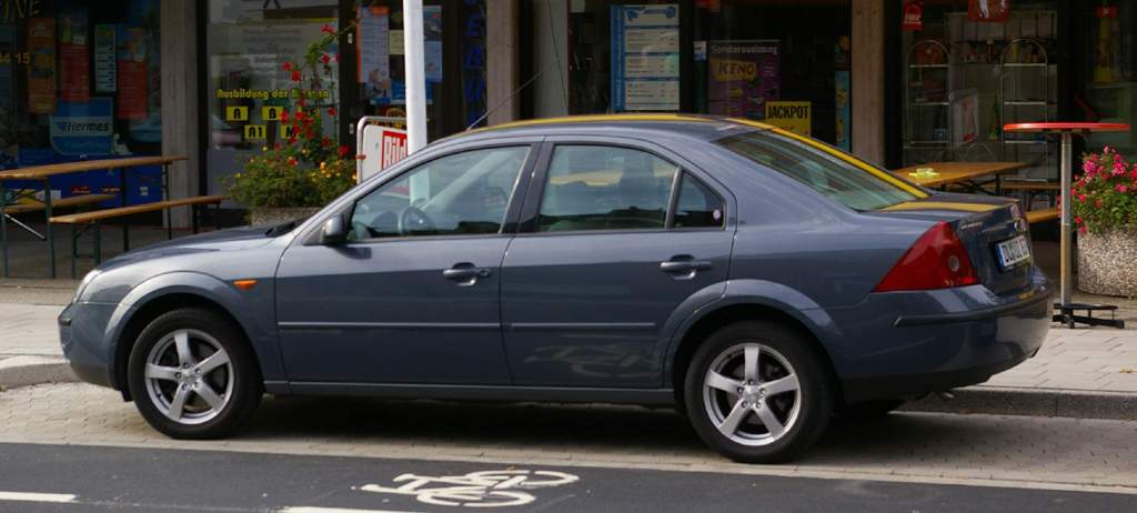

Wie kompliziert ist DAS denn?
Bei mir sind 205/55 R16 drauf, BJ Ende 2001.
Hier ein Bild:
[attachment=6309]
