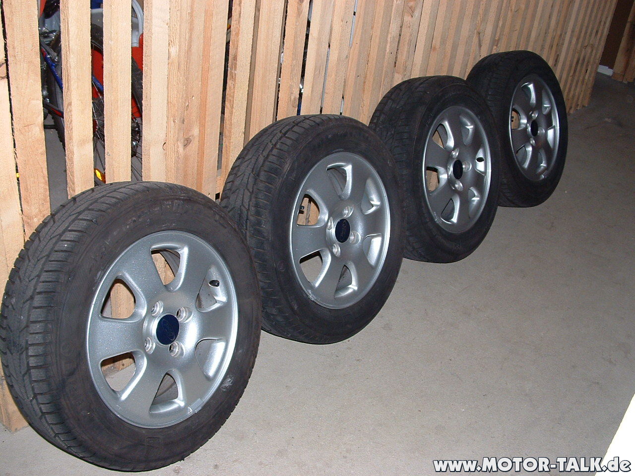

Ich könnte dir die 2x5 Speichen Alus vom Focus empfehlen.
Sind schöne Felgen und stehen dem Mondeo ausgezeichnet.
Du musst bei denen nur beachten das du die Radmuttern der Stahlfelgen nicht verwenden kannst. Zu den Felgen gehören spezielle Muttern mit größerem Konus.
Hier mal ein Bild von meinem:
