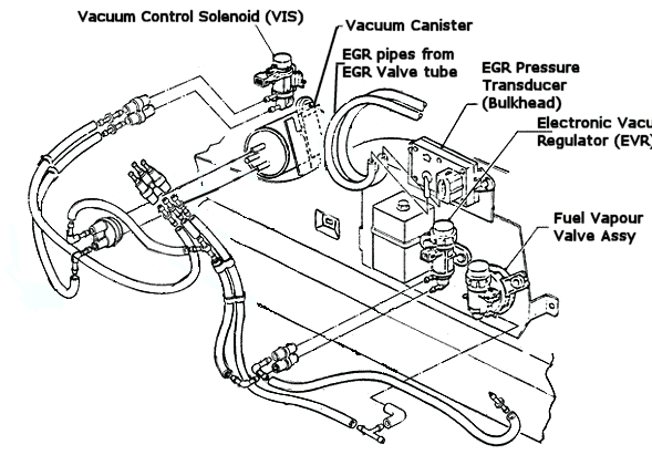

ich nehme an, du meinst das hier:
Vacuum Control Solenoid (VIS), oder? Soweit ich weiß, wird das vom Steuergerät bedient und steuert den Unterdruck für das variable Einlasssystem (VIS), d.h. wenn die Klappe vom VIS bedient werden soll, dann wird dieses Ventil geöffnet, der Unterdruck wirkt dann am VIS auf eine Membran, die wiederum über einen Hebel endlich die Klappe bedient. Warum da nicht gleich ein Stellmotor an der Klappe sitzt ist mir allerdings ein Rätsel...

Hmm, dann betrifft diese Pflegemaßnahme bestimmt auch das EVR. Sieht ja gleich aus. Sollte also die gleichen Probleme bzw. Aufgabe erfüllen. Obwohl ich aus dem Bild nicht erkennen kann wohin die Leitungen führen.
Wozu sind die anderen Unterdruckteile gut? Beeinflussen die alle den Motorlauf? Wenn ja, kann ich ja wunderbar basteln. :rolleyes:

Nur dass wir uns nicht missverstehen, das VIS sitzt oben in der Mitte vorn am Ansaugkrümmer! Das besagte Teil ist nur das Stellventil für das VIS. Da war ich auch noch nie dran. Da könnte Bremsenreiniger vielleicht wirklich zu scharf sein.
Grüße, Till

Achso. Na ich bin jetzt nach deiner Zeichnung gegangen. Da ist das VIS ja das kleine Bauteil was ich beschrieben hatte. Das in der Mitte der Ansaugbrücke ist für mich nur eine Untedruckdose.
Die Unterdruckdose funktioniert einwandfrei, das habe ich getestet. Nur die kleinen Teile da bin ich mir nicht sicher.

Das Bild ist von der englischen Seite. In der Tat etwas unglücklich bezeichnet. Gemeint ist mit dem "(VIS)" wohl "zuständig für das VIS". Ansonsten viel Erfolg! Klar, wenn da irgendwo ein Schlauch porös ist, funzt die ganze Suppe nicht mehr so wie sie soll...
Grüße, Till
