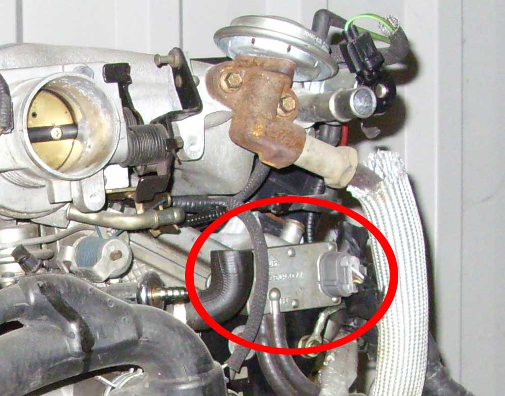

Hi,
kann mir jemand sagen was das für ein Schlauch auf dem Foto ist (rot markiert) und ob es normal ist das er heiß wird / mit Öl verschmiert ist?
gruß
Tom

Hatte mal einen Mondeo V6.Erinnere mich zwar nicht an diesen Schlauch,da er heiß und Ölig ist vermute ich-Kubelgehäuseentlüftung.
Da du kein Luftfiltergehäuse hast geht die halt in das Gummiteil.

Ok danke :) das würde dann erklären das er im Leerlauf ausgeht. Werd ich mich mal auf die Suche nach so nem Schlauch begeben :)

Das war vor ca fünf Monaten mal eine Endlosgeschichte bei mir. Hab das LRV gewechselt weil es das "Nebelhorngeräusch" gab wenn der Motor kalt war. Danach war alles weg nur im Leerlauf schwankte die Drehzahl immer bis auf ca. 500 U/s. Hab mich so halbwegs damit abgefunden bis heute morgen da hab ich mal ein bisschen gesucht ob ich vielleicht nen kaputten Schlauch finde und im Endstück auf dem Foto war ein ca. 8mm großes Loch. Und mit meinem Talent hab ich ein bisschen an dem Schlauch gewackelt und hatte ihn dann komplett in der Hand. Könnte eigentlich gut passen, wenn das Loch da schon länger ist wovon ich jetzt mal ausgehe wäre es das Problem... Hoffentlich :S

Den habe ich bei mir auch präventiv austauschen müssen, da er rissig war...
Der neue Schlauch, den ich mir bei Ford besorgt habe, hat allerdings eine etwas andere Form.
Er ist nicht 100% passgenau zum alten...
Man kommt aber trotzdem noch problemlos durch den Schlitz der Plastikabdeckung und kann alles sauber verlegen :)

Ford sagt mir gerade der Schlauch ist nicht mehr Lieferbar und alternativ ne Lösung, ich zitiere:"keine ahnung"

Das ist n Schlauch wo n bissel Öldämpfe durchgehen, beihahe drucklos. Dafür ne Alternative zu finden sollte eigentlich kein Problem darstellen...?! Sieht dann wohl nicht ganz so aus wie original aber es kommt ja erstmal auf die Funktion an.

Den Schlauch hab ich jetzt notdürftig getauscht.
Allerdings geht die Drehzal an der Ampel auf ca. 750 umdrehungen runter und teilweise geht er komplett aus wenn ich von ca 60-70 km/h abbremse und und die Kupplung trete, sprich wenn die Drehzal in Keller geht, hat da jemand ne Idee?

Jo, ich konnte mir auch nicht vorstellen, dass Dein Leerlaufproblem mit der Kurbelwellenentlüftung zusammenhängt ... bin auch entsetzt, dass das schon wieder ein Teil ist, was Ford nicht mehr führt ... ein popliger Schlauch, der Xtausend Mal auch im Mondeo verbaut ist ...
Ich würde jetzt:
- Pilz checken, ob der nicht verdreckt ist und nicht mehr genug Luftdurchsatz hat = zu fettes Gemisch und zugesuppte Zündkerzen
- Zündkerzen checken, ob zu sehr verrust (jaja, 3 Monate – trotzdem ...)
- alle anderen Gummischläuche untersuchen. Wenn der eine gebrochen war ... wer weiß, wie die anderen aussehen
- Drosselklappe verdreckt und schwergängig?
- oder vielleicht einfach mal die Leerlaufdrehzahl anheben (Werkstatt) - hatte bei meinem Nissan damals das gleiche Problem: LLDrehzahl angehoben und war dann 7 Jahre lang problemlos.
Und dann noch was: Normalerweise endet der Kurbelgehäuseschlauch im Luftfilterkasten in einen Schwamm (Filter) damit die Öldampfe nicht angesaugt werden. Hat Dein Faltengummi, wo der Schlauch jetzt reingeht, auch so einen Filter?

@RedCougar: bis jetzt war sie immer bei ca 900 umdrehungen.
Wundert mich eben das er teilweise läuft und nur manchmal ausgeht.
@nseCF: hab nen offenen Luftfilter von K&N den hab ich vorgestern gesäubert weil er echt übel aussah.
Welche Schläuche sind denn das alles? BZW welche sind besonders wichtig?
Hab gestern Abend noch gesehen das dieses Teil direkt unterm Luftfilter Richtung Frontscheibe ausgesteckt ist, was auch immer das is?!

Da du aber den KN Sportlufti drinne hast, zieht dieser direkt vom Motorinnenraum (warme) Luft.
Dein LMM hängt bei dir wahrscheinlich frei im Motorraum, da der KN hierfür keine Aufnahme hat.
So wie ich das sehe, ist das der Anschluss für den originalen Luftfilter(kasten), bei dem die Frischluft über den Kotflügel (kühl) angesaugt wird.
Hast du noch den originalen Luftfilter?
Wenn ja, rate ich dir dazu, diesen wieder zu verbauen.
Durch den KN, hatte ich ständig das Problem mit einem zu mageren Gemisch...

Das letzte Bild sieht eher danach aus, als gehört es zur Kurbelgehäuseentlüftung. Genau dieser gebogene Schlauch, wo Motorcraft draufsteht, ist seit 2 Wochen bei mir nämlich kaputt, deswegen zischt der Motor die ganze Zeit und hat einen leicht unruhigen Leerlauf. Aber keine Fordwerkstatt, bei der ich bis jetzt war, ist in der Lage, mir dieses kleine Teil zu bestellen; immer nur in Sets für dreistellige Beträge...

Bei dem letzten Foto gehts eher um das Teil was hinten dran is mit dem ovalen Stecker nicht um den Motocraftschlauch.

Wenn du den silbernen Kasten meinst, dassist der Differenzdrukwandler. Kein Wunder, dass der Wagen dann nicht richtig läuft,wenn der Stecker ab ist. Kontrollier auch mal, ob die beiden Schläuche noch richtig unten dran stecken.

Hab den Stecker mal drauf gemacht, unten sind die Schläuche dran. Aus geht er nicht mehr aber ein bisschen unrund im leerlauf läuft er noch.
Wieso steckt man das teil denn eigentlich aus? Is doch irrsinn?!
