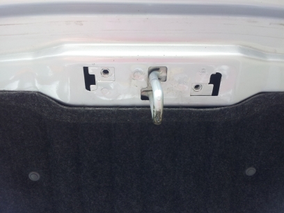

Heckklappenferdern am Kofferraumschloss
Hallo zusammen,
hat Jemand solche Federn übrig ??? Bei mir scheinen mal welche drin gewesen zu sein, aber sind demontiert worden - man sah bevor ich geputzt hab die Abdrücke von den Gummipuffern. Oder vielleicht weis ja Jemand wo ich die bekommen kann

Bekommen kann man sie bei Ford. Sie auch -> Teilenummern & Preise - Cougar - Fordboard
Ab Werk sind sie jedoch nicht verbaut.
Benötitgen tust du sie aber nur, wenn du einen Heckklappenspoiler hast und der so schwer ist, das die Heckklappe beim entriegeln nicht mehr aus dem Schloss gehoben wird bzw. "aufploppt". Ansonsten kannst du die Federn auch ganz beruhigt weglassen.
Bei meinem relativ schweren NOL-Spoiler habe übrigens ich nur eine Feder verbaut, da ich bei zwei Federn die Heckklappe nicht mehr verschlossen bekam. Vielleicht ging es dem Vorbesitzer deines Cougar genauso und er hat sie nach einem Versuch wieder demontiert. Lt. deinem Avatar hast du ja nur einen kleinen, leichten Postert-Heckklappenspoiler an deinem Cougar.
