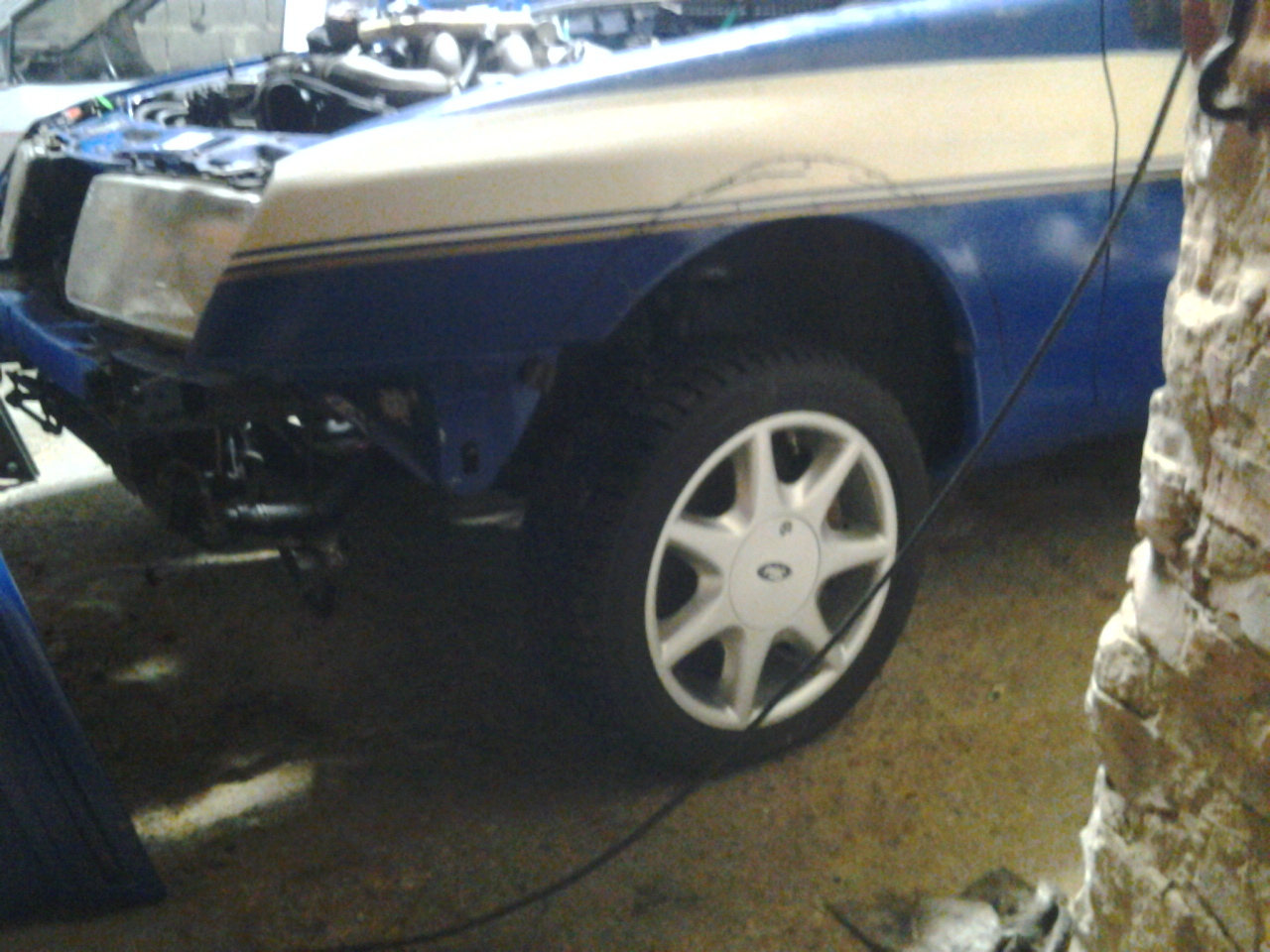

Würd ich die Felgen auf die Sco2 Achsen bekommen??

Hey danke Dir, sehr inforeich, dachte das der Scorpio auch auf ET35 fährt.
Mopar schrieb:
Das passt hier zwar überhaupt nicht rein, aber ich würde mich schon mal für die goldenen Felgen anmelden, die momentan auf dem Sierra drauf sind.
Ich behalte es mal im Hinterköpfen , muss erstmal solche ähnlichen Felgen finden wie auf dem Focus 1 ST170, am besten mit reifen, sonst wüsste ich nicht, worauf ich mein Sierra stellen soll, da ich keine weiteren Räder da hab ab 15 zoll

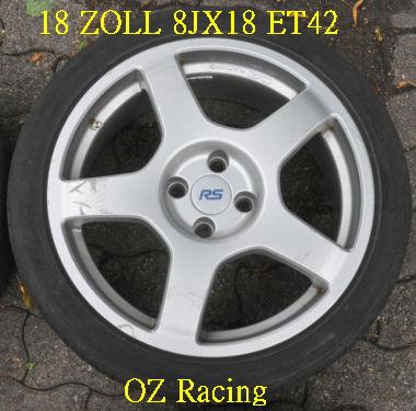

Oder suche solche wie von OZ Racing , sollten auf jedenfall auf Scorpio Achso gehen 195/205er , und etwa ET 45-47

Die originalen 16 Zöller haben ET 40 225 50 16 aber wie ich meine willst du das auf einen Sierra verbauen (Hut ab erstmal vor deiner Arbeit),die 17 Zöller vom einser Scorpio haben ET 32 ,also wie verhalten sich Scorpio 2 Achsen eigentlich zur Sierra Karosse,ich hab keine Ahnung,normalerweiße müßtest du ja einen breiteren Radstand haben,wenn ich das richtig verstanden habe.Wo ich damals noch meinen Sierra hatte haben ja schon die 15 Zöller gekratzt.Aber die originalen Scorpio 2 17Zoll alufelgen sehen doch echt gut aus und auf einem Sierra sowieso

Von den originalen Ford 17" für den Scorpio2 (7,5x17 ET40) sind bei mir demnächst (sobald der Wagen geschlachtet oder verkauft wird) vier Stück inkl. guter (ca. 6mm) Uniroyal RainSport1 für kleines Geld abzugeben...
Falls Du interesse hast, kann aber noch ein paar Wochen dauern.
MfG Jens
Lt.Betriebsanleitung:
Genau, original Sierra Spurweite (E) ist:
Vorne: 1452mm
Hinten:1468mm
Gesamtbreite (D) ist 1694mm
Scorpio 2 kann ich jetzt nicht sagen, die Betriebsanleitung liegt in meiner Garage, aber müsste fast wie Scorpio 1 sein:
Scorpio 1 Lt. Betriebsanleitung:
Spurweite (E) ist:
Vorne: 1477mm
Hinten:1500mm
Gesamtbreite (D) ist 1760mm
