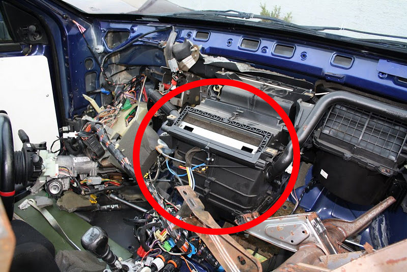

So schlimm ist es nicht, das Innenleben auszubauen. ZWar habe ich das beim Cougar nocht nicht gemacht, aber es wird herstellerunabhängig vergleichbar sein.
Letztes Mal beim Corrado hat das mit Einbau keine 3 Stunden benötigt - recht belanglos.
Ford hat nette Steckverbinder und das komplette Armaturenbrett hängt in/an einem eigenen Träger, der sich meistens einfach ausbauen läßt.
Bevor man im Winter sich die Flossen abfriert oder die Scheibe nicht frei bekommt, kann man bei den aktuellen Temparaturen es riskieren die wenigen Teile auszubauen. Zu zweit ist das letzlich eine nette Erfahrung und streßfrei. Der WT selbst kostet neu eher spürbar unter 50€.
Mit einem Draht im WT rumzuprokeln - sein lassen - man verletzt eher nur das dünnwandige Alu.
Im ausgebauten Zustand kann man einen Wäremtauscher WEGWERFEN und einen neuen verwenden :)
In diesem schwarzen Gehäuse befindet sich der Wärmetauscher. Ich weiß ja nicht, ob das bei einem Üngeübten mit 3 Stunden für Aus- und Einbau getan ist :denk

Es sind Schrauben.
Schrauben kann man lösen und wiederverwenden.
Rechts in Deinem Bild - das rostoge da - das ist der Träger - links und rechts sind Stecker - abstecken, draußen hinlegen usw.
Dauert es 6 Stunden - NAUND - gerne auch 20 Stunden - das ist doch recht egal. Es ist machbar und in erster Betrachtung sieht das schlimm aus, ist dann letzlich aber recht belanglos.
