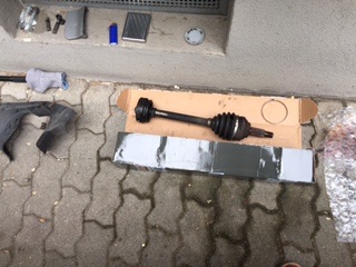

Bin gerade Arbeiten.
Die alte AtW habe ich so entnommen. Bei der neuen habe ich sie erst in das Tripodgehäuse eingesetzt und meine frau hat die AtW die ganze Zeit gehalten.
Die AtW wurde nicht geneigt, sie war immer waagrecht.
Das äußere Gelenk könnte ich auch einfach einfügen in die Radnabe!
Gruß andy

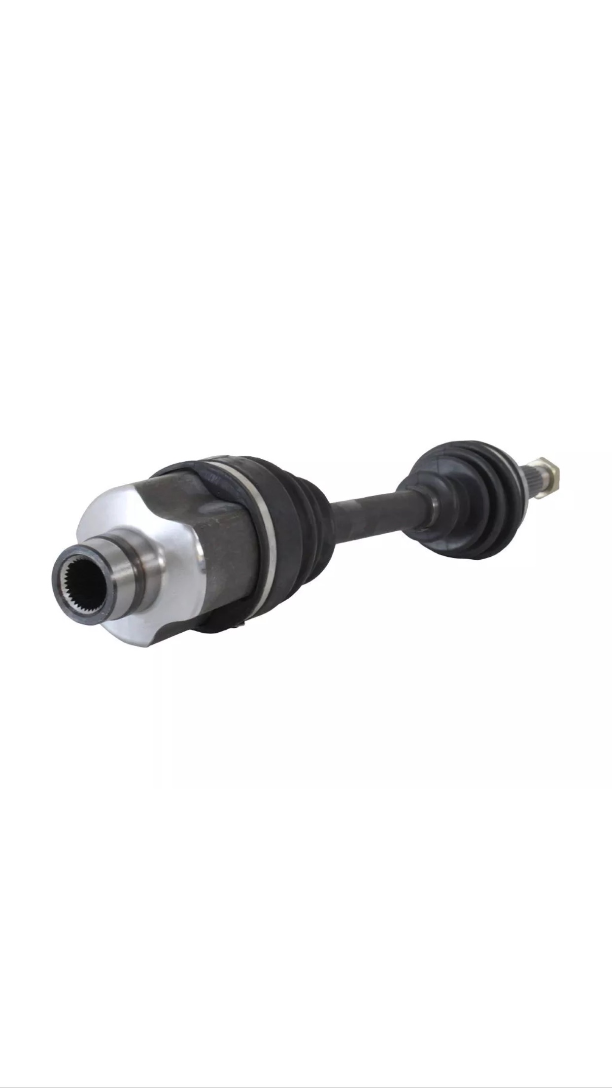

Eine Frage zur Zwischenwelle.
Wenn ich das Tripodgehäuse raushebel, weiß zwar nicht wie, kann ich dadurch die Zwischenwelle beschädigen?
Eventuell jemand ein Tipp wie es am einfachsten geht. Lese immer nur"sind nur gesteckt, rechts sogar einfacher"! Ich habe Sie nicht raus bekommen, deshalb
habe ich das Tripodgehäuse stecken lassen.
