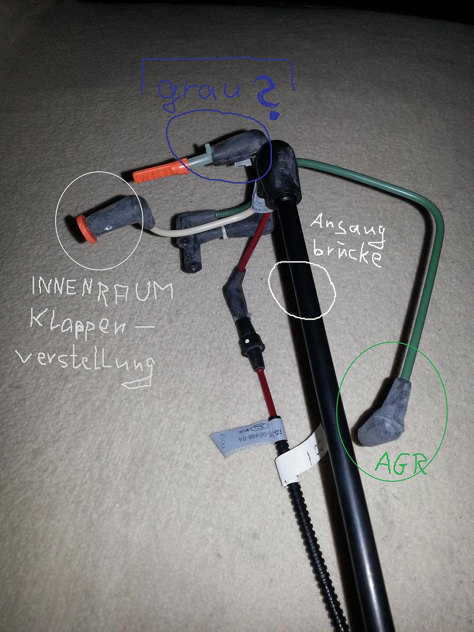

Ich hab da ein Problem mit diesem Unterdruckleitungs gewirrwar. Diese wo aus der Ansaugbrücke hinten zum LLRV führt. V6 Motor.
Dort geht ein grüner zum AGR, das Beige bzw (beim alten ist es gelb) geht an den dicken Gummischlauch an der Beifahrerseite nach innen und ist für die Klappenverstellung vom Gebläse.
Aber es gibt noch ein graues und das ist gebrochen und hängt rum ca. 15 cm.
Der gute von der Ford Werkstatt konnte mir auch nich sagen wo hin damit.
Ich hab schon googelt wie ein blöder leider gehen die Infos immer nur auf das grüne und beige/gelbe.
Villeicht jemand von euch das schonmal getauscht.
Oder es könnte mal einer an seinem schauen in welche Richtung der Graue geht.
Ich danke euch.

Lemon5980
18 Februar 2012
114
Krumbach (Schwaben)
Ich habe leider keinen Cougar in der Umgebung Schrottis haben auch keinen.
Da der graue abgebrochen ist geht keine Gebläseverstellung mehr.
Der Motor hört sich auch komisch an etwas rau. ich schätz wegen AGR
Diese Unterdruckleitungen hängen ja alle zusammen.
Auf dem Bild das Teil ist schon neu.
Ich müsste ihn sonst in die Werkstatt bringen, aber der Mechaniker konnte mir auch nicht sagen wohin damit also muss er auch suchen.
Hätte ihr die Möglichkeit bei eurem mal zu schauen in welche Richtung die graue geht.
Wär über jede Hilfe dankbar
Gruß Steve

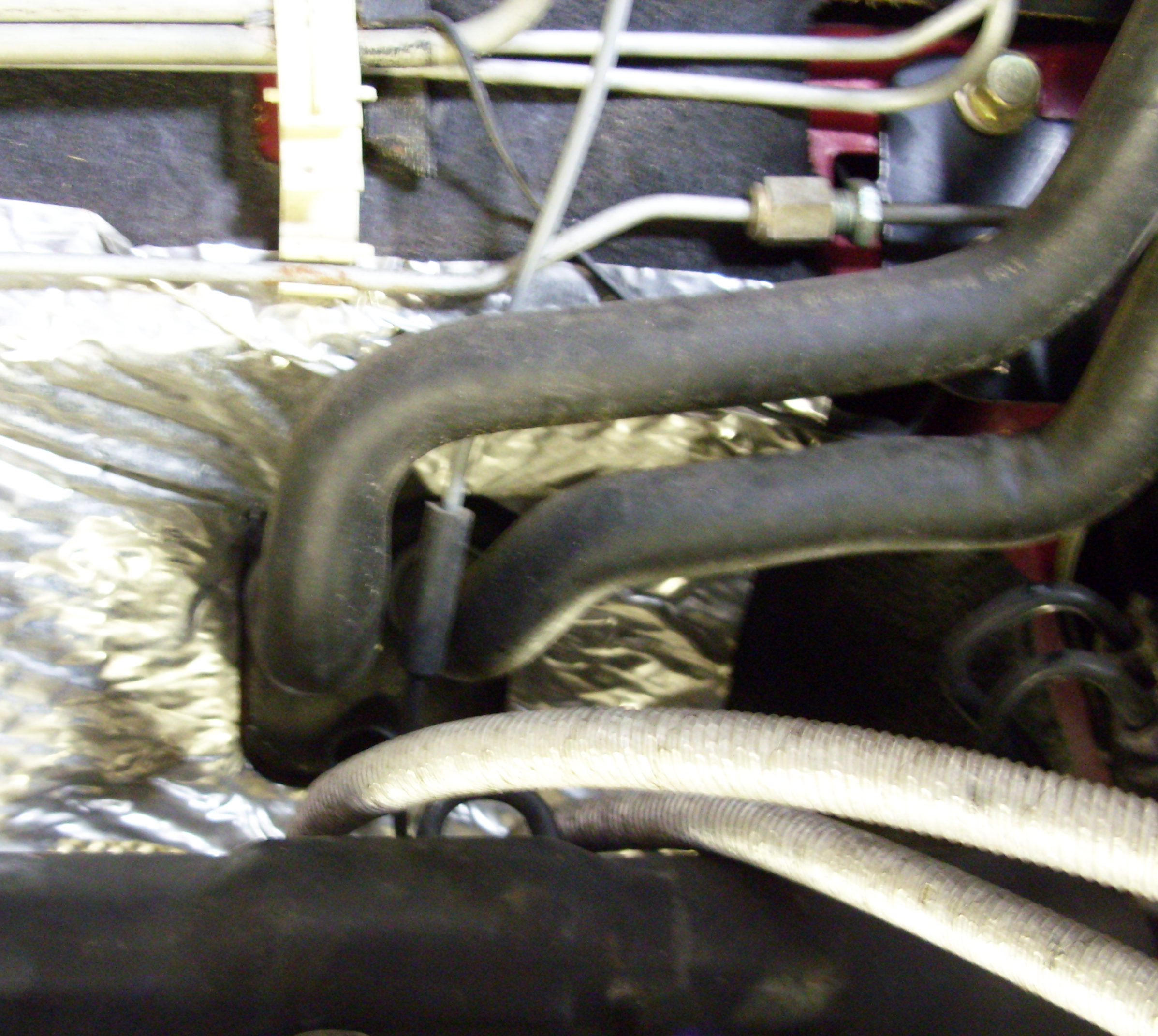

Es ist nicht das schärfste Bild, aber könnte es der Schlauch sein, der runter zur Öffnung zum Wärmetauscher führt??

Silke du bist die Beste.
Ganz genau der ist das.
Das der da ganz runter geht, hätte ich nicht gedacht.
Das Bild ist Top seh alles was ich wissen muss.
Nochmals vielen Dank Silke
Gruß Steve

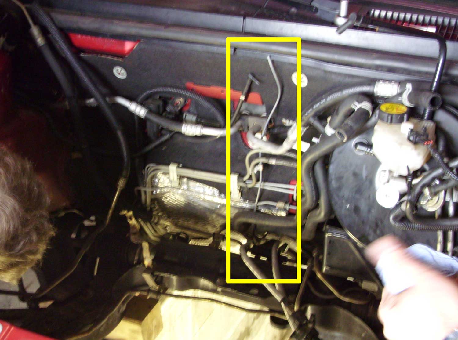

Dann hilft dir dieses Bild vielleicht auch noch ...

Ja das hilft auch.
Jetzt brauch ich mir keinen Kopf mehr machen das bekomm ich hin.
