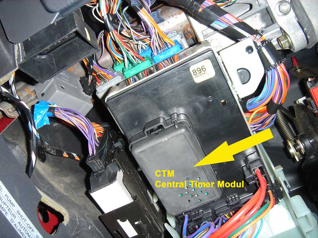

Das Ding regelt z.B. die 12-Sekunden-Nachleuchtzeit der Innenraumbeleuchtung, Scheibenwischer-Intervallfunktion, Heckscheibenheizung (nicht WSS! hatn extra relais), ... Die ZV liegt da laut Schaltplan auch an...
Edit: Überschneidung ;) super Info dass da der Piepser drin ist!
Hier noch ein Bild von dem CTM im Cougar-Fußraum
