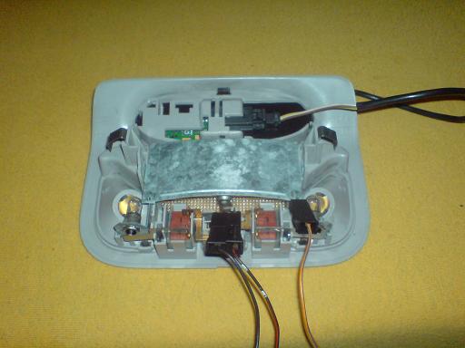

Hallo, ich suche nach einer Dokumentation, welche Kabel vom
Infrarotempänger -ws, ge, br- welches Signal führen, da der Stecker
defekt ist und entsprechend die Kabel einfach so umheroxidieren - Danke
an den Vorhalter! Entsprechend funktioniert die Fernbedienung auch
nicht, die ZV manuell ja.
Folgendes habe ich gemessen:
ws --> br -5V
ge --> br +5V
br --> 31 0V Durchgangsmessung 0 Ohm also Masseanschluss
Welches Signal respektive welche Kabelfarbe soll an welchen Pin am Stecker aufgelegt werden?
Auch einfach ein Foto vom Modul mit Stecker wäre hilfreich.
Danke
Christian

Wo ist denn der Stecker kaputt?
Oben am Sensor oder unten am ZV Modul?
Dc2jc
11 September 2013
15
Oben am IR Sensor. Von den ZV Modulen gibt es ja x-erlei Belegungspläne...

kann denn wirlich keiner mal nen Foto vom Stecker des IR Empfänger in der Innenleuchte machen? Man muss doch dazu nichts auseinander nehmen, nur die Leuchte mal kurz ausklipsen....

4.987
ist zwar vom fofi aber vieleicht hilfts

Schon mal danke, dummerweise ist auf dem Foto nur der weisse exakt erkennbar.
Ist die Zuordung weiss - braun - gelb, oder weiss - gelb - braun?

Danke, ich werde es nächste Woche probieren.
