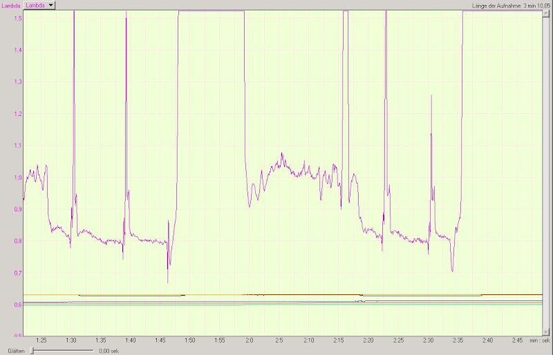

Hi Leute hab heute gesehen in ebay st170 düsen. Wird es was bringen wenn ich sie kaufe und bei mir ein bau. (2,0 Zetec)

bringt leider garnichts. die düsen sind für mehr durchfluß. der cougar läuft aber schon in serie viel zu fett.
hier mal zur verdeutlichung:
drei gänge vollgas durchgezogen dann die schubabschaltung kurz teillast und nochmal drei gänge vollgas.
läuft deutlich zu fett. und das ist schon mit nem benzindruckregler etwas angepasst.

Wenn der BDR den druck runterdreht macht dann das STGT nicht einfach länger auf um die werte zu halten ?

ja das steuergerät passt im teillast und volllastberich die einspritzzeit an den benzindruck/abgaswerte an. aber im volllastberich kann man dmait wenigstens ein kleinwenig was anpassen. aber zu fett ist er immer.
an ein megasquiert hab ich auch schon gedacht, aber das ist sehr viel arbeit und lohnt sich eigentlich nur wenn sonst noch genug am motor geändert wurde.
