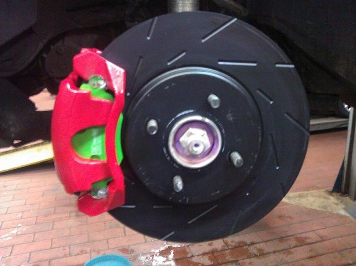

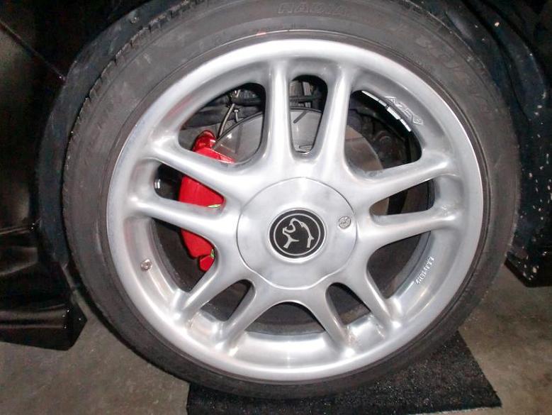

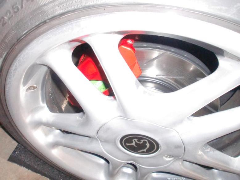

So, nun ist es soweit. Ich habe heute aufgerüstet!
Seit heute päsentiert sich eine 300mm Bremsanlage an der Vorderachse meines Cougars.
Die Bremssättel sind von einem "großen Ford Bruder" und konnten mittels extra angefertigte Edelstahldistanzringen und etwas längeren hochfesten Schrauben passend an den Originalpunkten montiert werden.
Die dazu passenden Sportbremsscheiben mit Belägen lieferte EBC, nämlich die Black Dash Disk in Verbindung mit den GreenStuffbelägen.
Morgen werde ich mal ein kleine Runde damit drehen. Wie es sich dann richtig damit bremst werde ich dann in der kommenden Saison feststellen wenn die Anlage ordenlich eingefahren ist.
Schlechter als die Sereinbremsanlage kanns ja eigentlich auch nicht mehr werden ?! :D
Bilder Folgen...

So, jetzt gibts auch Bilder. Beim Einbau und nach der Probefahrt.
