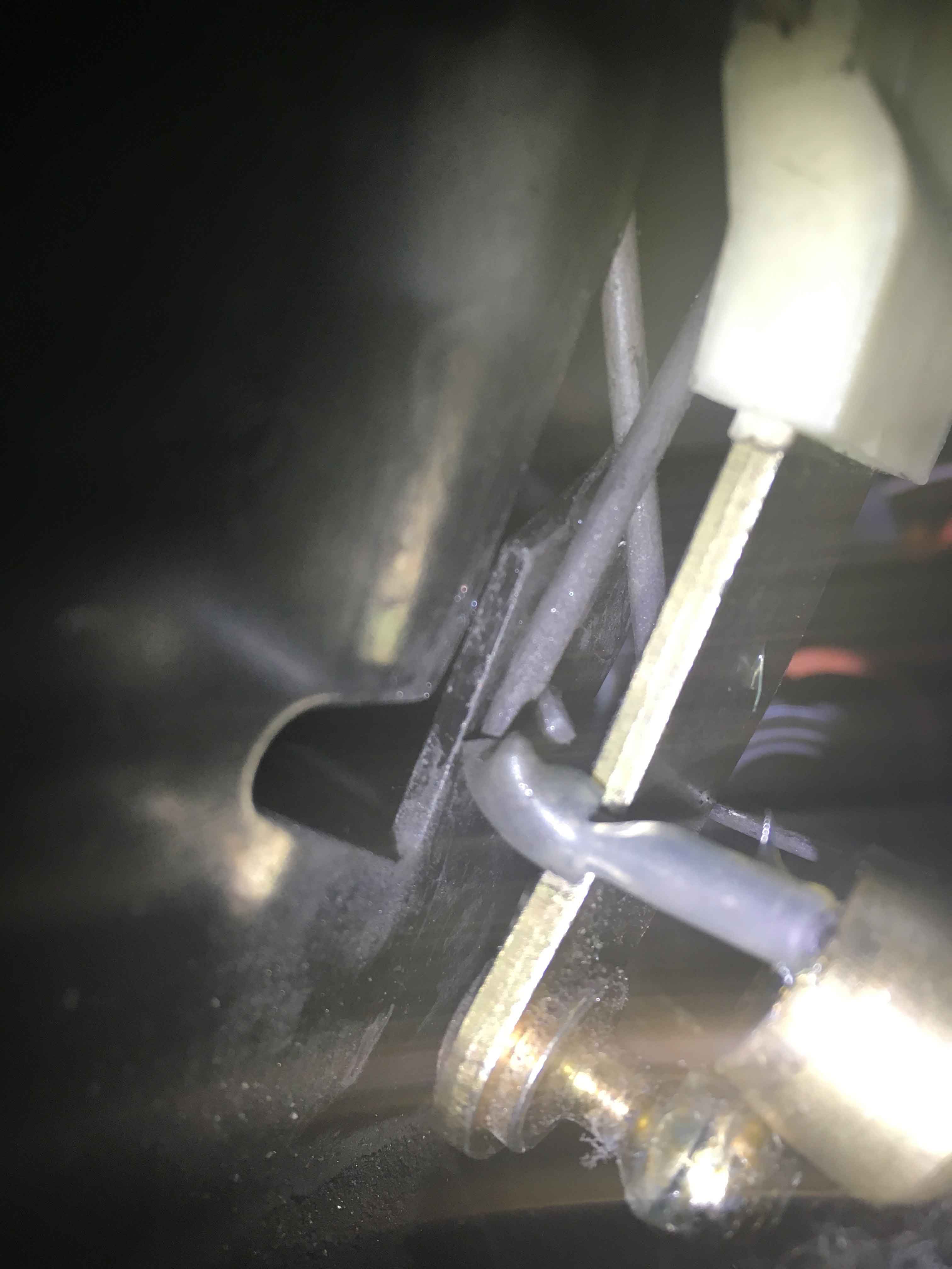

Da sich anfangs der Hebel gar nicht mehr zentrierte in der Neutralstellung, hatte ich den Schalthebel auch schon draußen, habe dann das Gelenk gesäubert und neu geschmiert gehabt, und beim Wiedereinbau gesehen, dass die Rückstellfeder für links/rechts nicht richtig eingebaut war (war gekreuzt eingehakt :confused). Bild davon im Anhang. Danach hab ich jetzt nur noch das problem, dass das Ende der Feder, das zum Fahrzeugheck zeigt, minimal zu lang zu sein scheint, denn es reibt kräftig an dem Führungsschlitz. Dadurch ist es minimal schwerer, den Hebel nach links für den 1./2. Gang zu drücken, im Vergleich zur Bewegung nach rechts richtung 5./rückwärts. Stört aber nicht weiter. Um es aber noch mal zu betonen: Das oben erwähnte Spiel betrifft die vor/zurück-Richtung und hat mit dieser Feder nix zu tun.

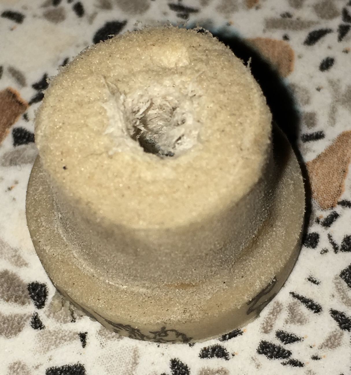

So, heute mal kurz nachgeschaut, und natürlich fehlte exakt die im verlinkten Thread erwähnte Gummibuchse. Man kommt ganz gut dran, wenn man das Lenkrad ganz nach rechts einschlägt und dann vorn links den Wagen aufbockt.
Habe dann auf der Suche nach Material zum Anfertigen eines provisorischen Ersatzteils einen Kunststoff-Weinkorken in die Finger bekommen. Den konnte man am Schleifbock prima auf den korrekten Durchmesser runterraspeln, ohne dass das Material schmilzt oder sonst wie den Schleifstein zusetzt. Dann noch ein untermaßiges Loch reingebohrt und dann passend inklusive einer kleinen Schulter abgeschnitten, fertig ist das perfekte Ersatzteil! :lol

Als kurzfristige Übergangslösung sicher nicht die Schlechteste :D 100 x besser als Kabelbinder & Co, was ich auch schon gelesen habe :whatever
Ich wage nur zu bezweifeln, dass der Korken auf Dauer hält. Daher solltest du vielleicht trotzdem bald das korrekte Ersatzteil einsetzen ;)

Na klar, aber da ich eh gerade "dran" war, wollte ich zumindest erst mal irgendwas machen ;)
Werde mir das Teil besorgen und wenn es wieder zu schlimm wird, oder das Wetter besser, werde ich mich mal an den Einbau wagen. Bis dahin bleibt noch abzuklären, wie ich die Schaltung danach wieder justiert bekomme.

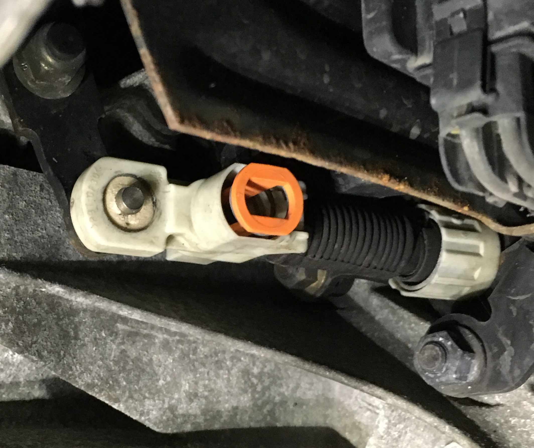

hab ich vor ca. 4 Wochen gemacht
Schaltung einstellen:
Schaltgestänge am Getriebe in Leerlaufposition bringen.
Orangenes Druckstück ganz einschieben-- schnappt ein. (Jetzt ist das Fenster für den Schaltzug ganz offen). Jetzt kann der Schaltzug eingeführt werden.
Schalthebel (im Fahrgastraum) in Leerlaufstellung halten-- am besten von einem 2. Mann. (Ford benutz hierfür eine Fixiervorrichtung.
Prüfen, ob sich das Schaltgestänge am Getriebe noch in Leerlaufposition befindet.
Jetzt auf den rechten weisen Clip drücken. Das orangene Druckstück wird von der Feder nach außen gedrückt und fixiert jetzt den Schaltzug in der richtigen Position.
Alle Gänge durchschalten--Fertig
