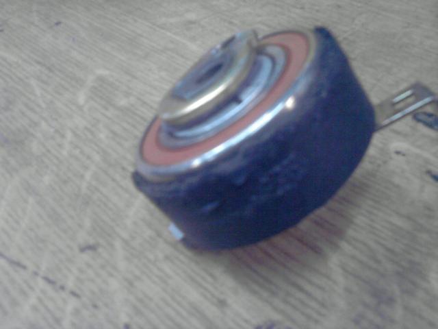

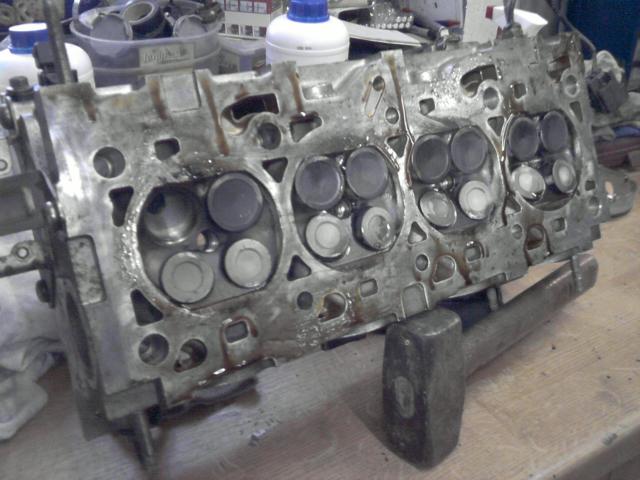

1. Motorschaden durch abgerissenen Zahnriemen , seht Bilder

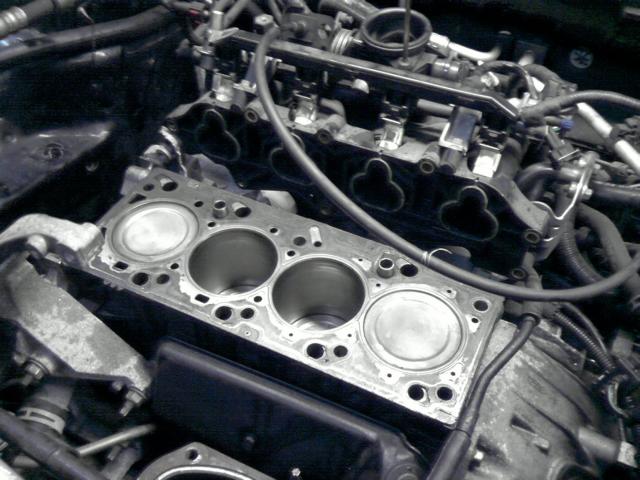

Zuerst hatte ich den Motor geöffnet und war nicht überrascht was ich sah,Ventilsalat.Habe mir dann einen Zylinderkopf vom Focus 1 besorgt der baugleich ist,so die Aussage des FFH. Denkste , nach zusammenbau aller Komponenten lief der Motor sofort ohne Mucken. Nach einer Probefahrt von ca.60 km Zahnriemen abgeschert.Seht hierzu den Threat von Toxix der hat das beschrieben.
Mist elendiger der ganze Spass von vorne,jetzt aber anders. Wollte doch mal sehen was man machen kann.

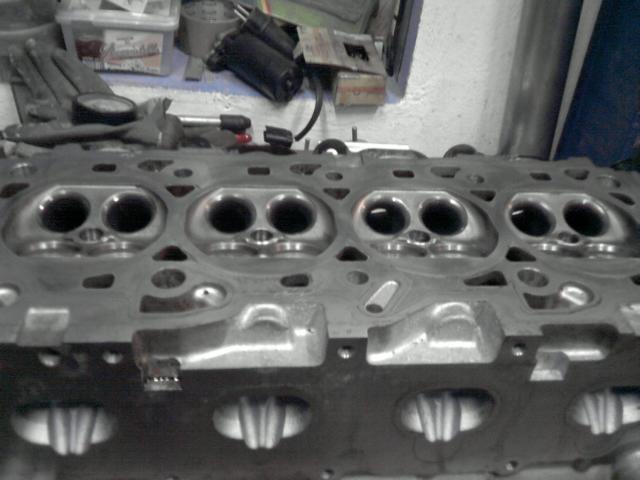

Entkernte meinen orginalen Zylinderkopf und bearbeitete ihn,alle Kanäle poliert( sch. Arbeit) und Überhänge geglättet.

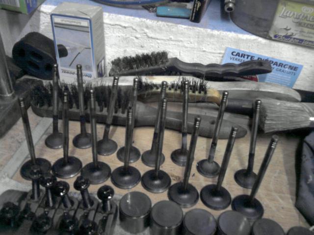

Ich orderte 16 neue Ventile mit einer Schaftlänge von 98 mm ,( Serie ist 97,20 mm) und Tellerdurchmesser 28mm,und 34mm
Brauche nicht zu erwähnen dass ich alle Teile die ich sonst brauchte Rollen,Dichtungen etc. mitbestellte.
Die gelieferten Ventile wurden anschliessend eingeschliffen und verbaut.
So nun alles zusammenbauen mit Nockenwellen vom Focus 1 2l
Probelauf gemacht und der Motor schnurrte richtig schön rund. Fragt nicht wie oft ich den Zahnriemen beobachtete,er blieb in Position,also Probefahrt gemacht und nach ca. 100km Fahrt alles im grünen Motorbereich.
