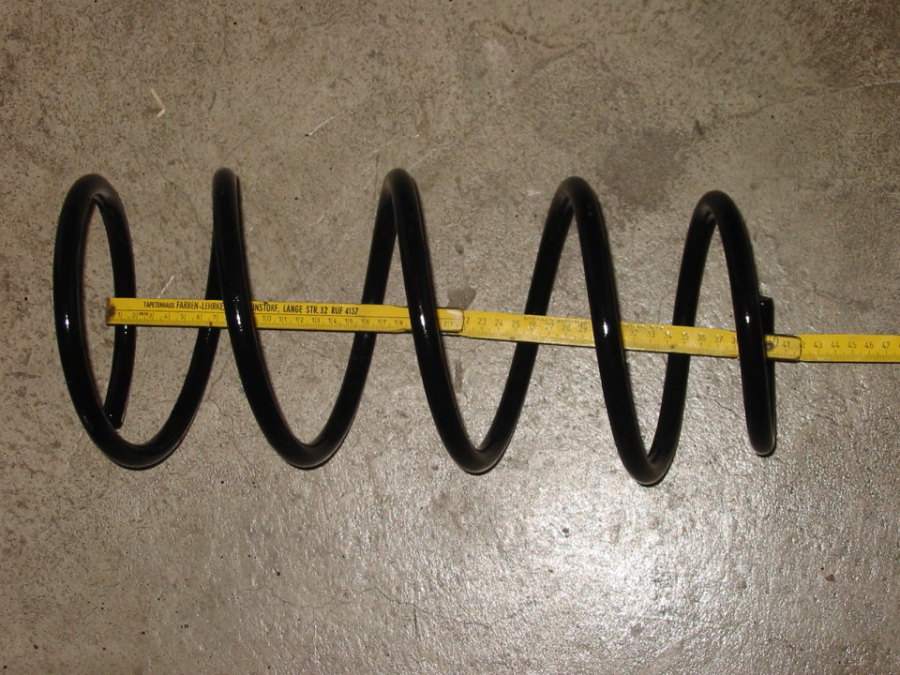

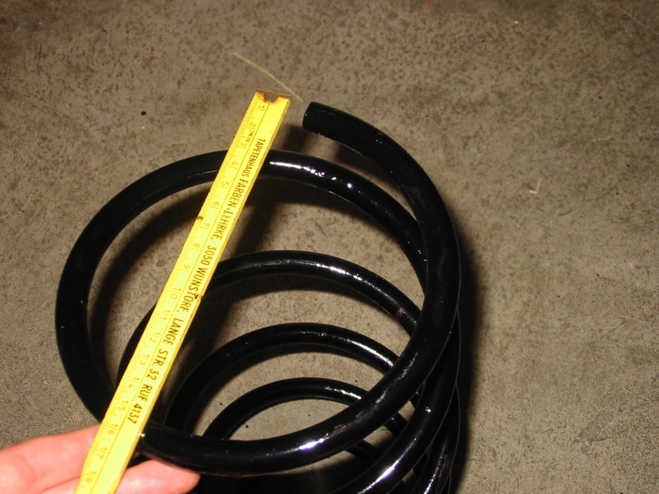

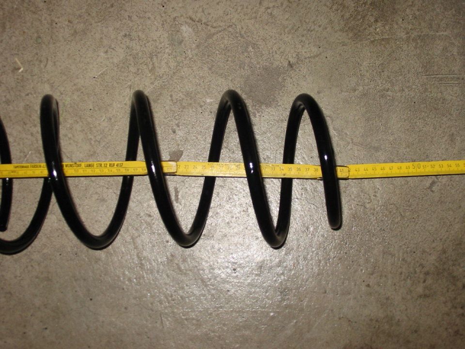

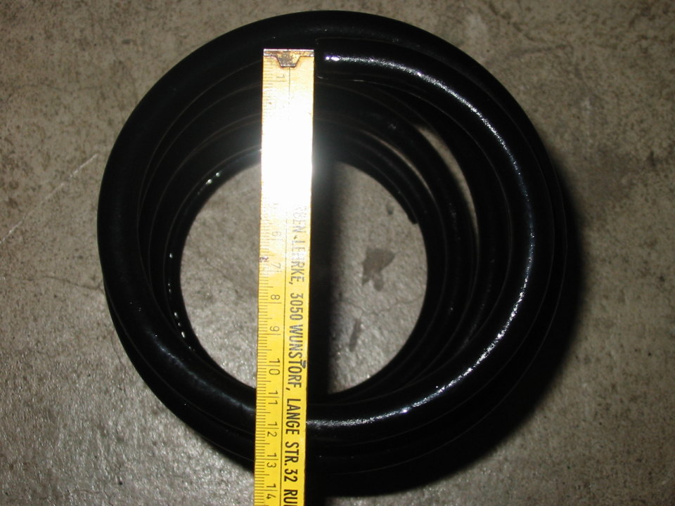

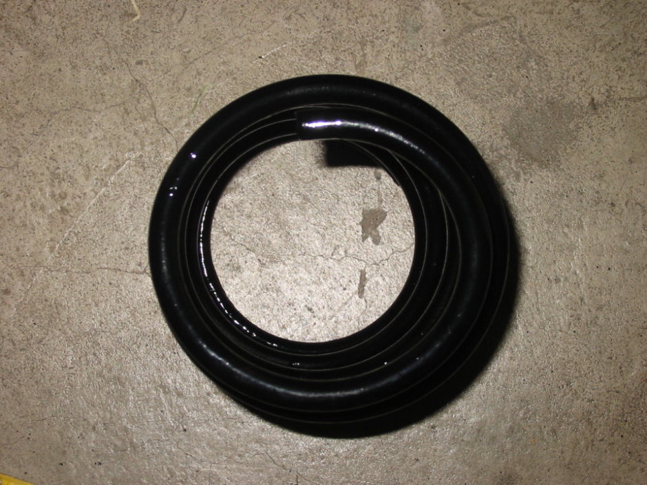

ich habe hier über das Forum einen Satz gebrauchte Federn erstanden, da bei meinem Mondeo eine Feder an der Vorderachse gebrochen war. Leider passen die Federn nicht. Dazu gestaltet sich die Kommunikation mit dem Verkäufer nicht unbedingt einfach. Da ich die unpassenden Federn gerne weiterverkaufen möchte würde ich gerne wissen ob bei meinem Mondeo andere Dämpfer verbaut sind oder die Federn einfach von dem anderen Modell stammen. Alles was der Verkäufer schreibt ist, dass die Federn von nem V6 stammen.
Ich wäre dankbar, wenn ihr mir sagen könnt ob sie von einem Mk1 oder Mk2 stammen.
Danke Birdy

der MK1 hat konische Federn, d.h die Enden verjüngen sich. Der MK2 hat zylindrische Federn, der Durchmesser an den Enden ist wie in der Mitter der Feder. Die Federn MK1 und MK2 sind nicht untereinander tauschbar, egal welche Motorisierung.
Bild 1 und 2 zeigen Federn vom MK1, 3 und 4 sollte auch noch MK1 sein (schlecht zu erkennen) Bild 5 ist vom MK2.

Vielen Dank für Deinen Hinweis. Die Federn auf den Bildern sind alle die gleichen. Die Federn sind auf einer Seite konisch, auf der anderen behalten sie Ihren Durchmesser bei.
Sind MK1 Federn auf beiden Seiten oder auf nur auf einer Seite konisch? Es kann ja immerhin sein, dass mir der Verkäufer irgendwelche ganz anderen Federn zugeschickt hat.
Schonmal besten Dank!

Ich würde nur gerne noch wissen ob ich die Federn guten Gewissens als MK1 Federn weiterverkaufen kann.
