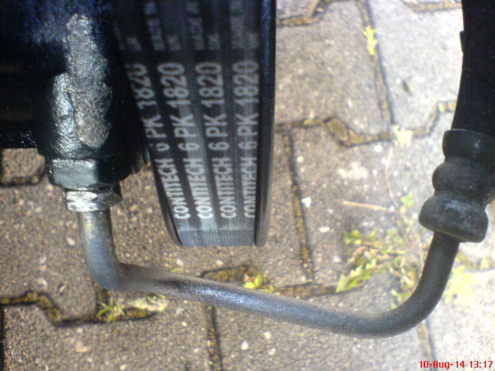

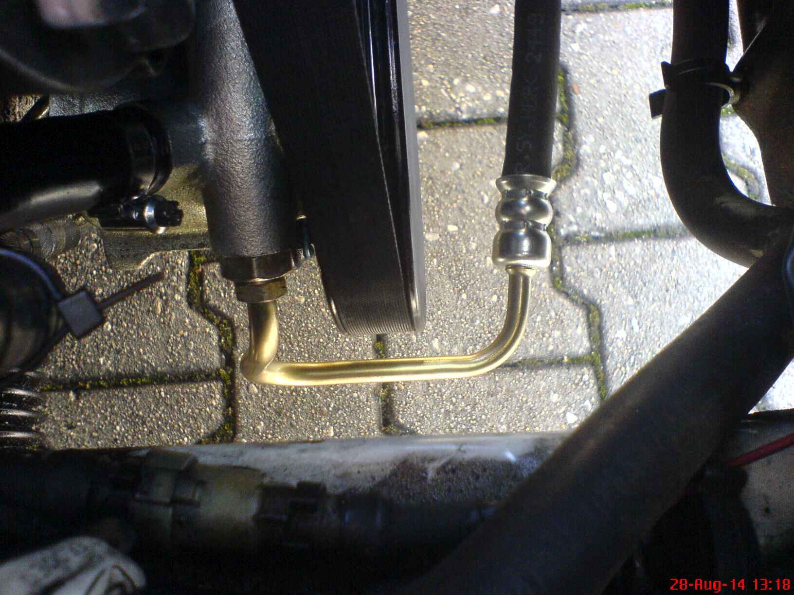

Fertig! War ganz einfach.
Neue Motorcraft-Pumpe, neuer Ford-Druckschlauch
Kostenpunkt mit Öl und Kleinteilen ca. 250,00 € (inkl. Schnäppchen und Rabatt)
Fotos: Vorher und Nachher
