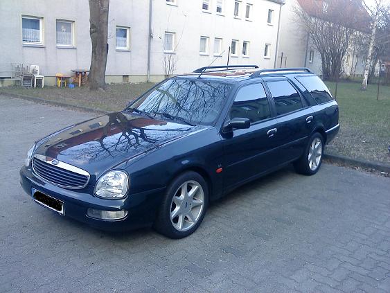

Ich lese immer nur mit Nivomat ist die Tieferlegung nicht möglich ! Kann mir denn einer sagen warum das nicht möglich ist ????? Muss ja einen Grund haben warum das nich geht ^^.
Bei meinem alten mk I hab ich VA die dämpfer von nem 4x4 Cossi verbaut gehabt und HA nur die Federn und ich muss sagen das Kurvenfahren hat damit richtig Spaß gemacht und es war definitiv nicht son geschaukel wie nun.
Achja bevor ichs vergesse verbaut sind auch orig. Ford 17° aber daran sollte es nicht scheitern denke ich mal. Hab da mal n Bild von meinem Baby mit hochgeladen ;)
Oder hat es damit zutun das es ein Automatik ist ??????

das bedarf hier scheinbar doch mal einer Klärung:
Den Scorpio`95 Turnier gibt es ausschließlich mit diesen Niveaumat- Stoßdämpfern. Diese waren Serienmäßig und nicht abbestellbar -> jeder Scorpio`95 Turnier hat diese Niveaumat- Stoßdämpfer! Eine "richtige" Niveauregulierung mit Kompressor hat es für den Turnier nie gegeben.
Die Limousine gab es entweder mit "ganz normalen" Stoßdämpfern oder per Aufpreis mit einer kompletten Niveauregulierung, incl. Kompressor und allem drum und dran. Niveaumaten hat es ab Werk nie für den Scorpio`95 Limousine gegeben!
Nun aber zur eigentlichen Frage von Nightwalker:
Den Turnier Tieferzulegen geht, bzw. ging schonmal ...
Es gab Federn ausschließlich für die Vorderachse von z.B. H&R und Fintec. Nach aktueller Recherche gibt es bei H&R nurnoch Federn für die Limousine und der Fintec Shop wird seit einigen Jahren "überarbeitet" und ist nicht erreichbar.
Wolf hat seinerzeit Eibach Federn für Vorder UND Hinterachse für den Turnier vertrieben, diese sind nicht mehr zu bekommen, wurden aus dem Programm genommen. Ich hatte das Glück, ich glaube es war 2004, den letzten Satz von Wolf zu kaufen. Das ganze schaut dann so aus:
Das ganze hilft Dir jetzt leider nicht weiter, zeigt aber, dass es durchaus möglich ist.
Vielleicht hilft eine Anfrage bei H&R, da das der letzte mir bekannte Hersteller ist, der die Federn noch angeboten hatte, zwar "nur" für die Vorderachse, aber immerhin.
Dass sich kaum ein Hersteller an die Tieferlegung von (wie auch immer geartet) Niveau- regulierten Hinterachsen herantraut mag daran liegen, dass die Nievauregulierung den Wagen so weit "aufpumpt", dass etwaige Tieferlegungsfedern nicht mehr spielfrei an ihrer Position sind, oder aber so "weich" sein müssen, dass sie vom Fahrverhalten her unbrauchbar werden.
Ich kann nur sagen, Eibach hat das wunderbar hinbekommen, mein blauer Scorpio fährt sich 100%ig mit den Federn.
