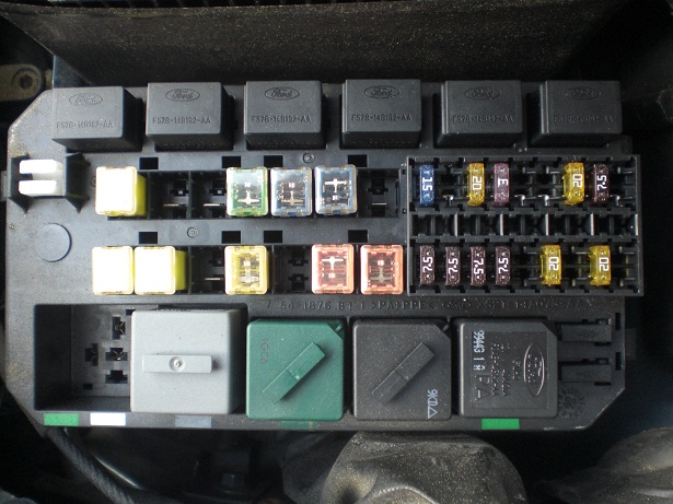

Ist schon der richtige. Fahrerseite neben der Batterie.
Aber Mechanisch zu klein ist unnmöglich da der Cougar nur die standard Version der Stecksicherungen hat. die kleineren kamen erst später. Wenn die Ampere zahlen nicht stimmen sind sie Elektrisch zu klein ;)

Ist aber so, im Autoinneren sind die Sicherungen mechanisch größer(ca.2cm) und in dem Kasten im Motorraum messen die Sicherungen nur ca. 1cm.
Ich müsste mal ein Bild davon machen, morgen vielleicht.

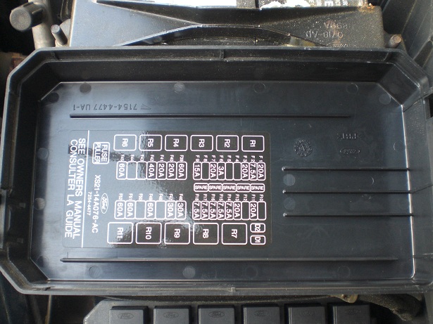

Naja du sollst ja auch nicht die aus dem Kasten im motorraum nehmen, sondern im Deckel davon sind die ersatzsicherungen :D
Fordfahrer2
11 Dezember 2007
24
Na das wärs gewesen, im Deckel. So, hab jetzt nochmal geschaut, auch im Deckel sind kein Sicherungen. Die Masse stimmen, vielleicht gab es da doch Unterschiede bei den Modellen.

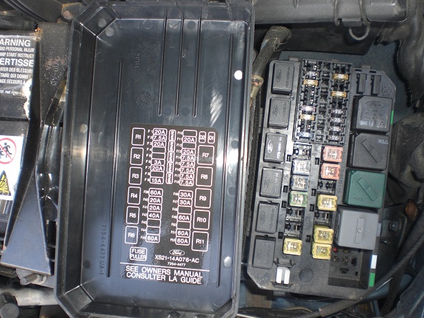

Fordfahrer2
11 Dezember 2007
24
Das sieht ganz anders bei mir aus. Ich werde morgen den Fotoversuch nochmals in Angriff nehmen.

U
Richtig, später, aber bereits 08/1999.
Ab Baujahr 08/1999 hat Ford den Motorsicherungskasten gegen ein neues Modell gewechselt, und dieses hat die neuen kompakten Sicherungen drin. Der Sicherungskasten im Innenraum ist aber gleich geblieben. Also passen die Sicherungen vom Deckel im Motorraum nicht mehr innen. Da hat der Fragesteller völlig Recht.

Frauchen hat endlich mal ein Bild gemacht.
Der Deckel ist leer und das sind die kleinen Sicherungen drin.
