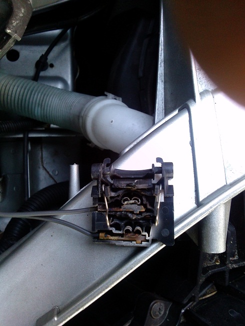

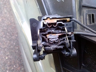

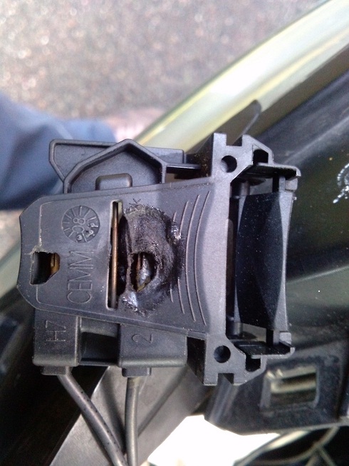

hier mal ein paar Bilder vielleicht hat jemand solche noch rumliegen?

Das ist ja "nur" der kleine Stecker IM Scheinwerfer oder? Das ist ja halb so wild, das geht notfalls auch ohne Stecker, da sind ja jetzt auch schon nur normale "Kabelschuhe" drin.
Was waren denn für Leuchtmittel drin?!
OK, als keine 100-Watt-Dinger. Die entwickeln nämlich ganz schön viel Hitze und dann wäre es kein Wunder, wenn dieser Kabelschuh wegschmilzt.
Ich habe zu letzt Anfang Juni 2013 bei meinem die H7-Lampen gewechselt und ein Licht-am-Tag-Nutzer (auch, wenn ich es immer manuell einschalten muss). Bei meinen Lampen konnte ich dieses Problem nicht erkennen ...

Diese Steckverbinder sind ein absolutes Armutszeugniss für Ford/Scheinwerferhersteller. Am Markt gibt es seit Jahrzehnten haltbare Federkontakte. Diese primitiven Flachsteckhülsen sind völlig ungeeinet. Daran kann man sehen was "Sparen um jeden Preis" bringt. Im MK2 waren in den (Bosch) Scheinwerfern noch richtige Federkontakte für die Glühlampen.
Hol Dir vom Schrotti die Steckverbinder vom MK2, da werden sicher ein paar mit kaputten Scheinwerfern stehen. Dann hast Du für immer Ruhe mit den Dingern.
