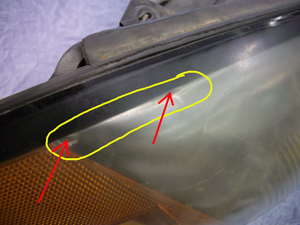

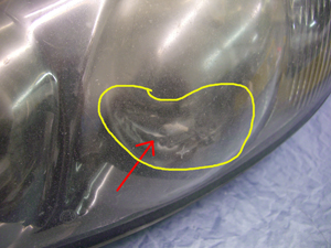

Wofür sind eigentlich die beiden Blechschalen die unter den Linsen angebracht sind? Hintzeschutz für den Kunststoff oder wofür bzw. wogegen? Ich habe mich getraut den Scheinwerfer zu zerlegen da ich Feuchtigkeit drinnen hatte was sehr unschöne weiße Flecken hinterlassen hat. Außerdem is der Lack bei einem dieser Metallschalen abgeblättert. Sieht voll häßlich aus. :-(
Darf man eigentlich das Inlay des Scheinwerfers in Wagenfarbe lackieren? Was wird der TÜV dazu sagen? Es beeinträchtigt ja nich die Funktion des Scheinwerfers, oder?

Ja, das sind meine Fotos und meine Scheinwerfer. Ich habe einen 2000er Cougar aus den USA mit deutscher Zulassung. Mit dem TÜV hatte ich da keine Probleme. Nur hat es mich gestört, dass dort diese Wasserflecken drin sind und die Farbe von dem Blech abblättert. Was kann passieren wenn ich die raus lasse?
57
Wie du richtig vermutest, sind die Bleche ein Hitzeschutz. Ich mein Online-Guru hat in seinem Wagen Scheinwerfer ohne den Schild.
Der Kunststoff der Inletts hat entsprechend Blasen geworfen. Mach die Teile wieder rein. Wenn nötig, dann lackier sie mit einem hitzeunempfindlichen Ofenlack.
