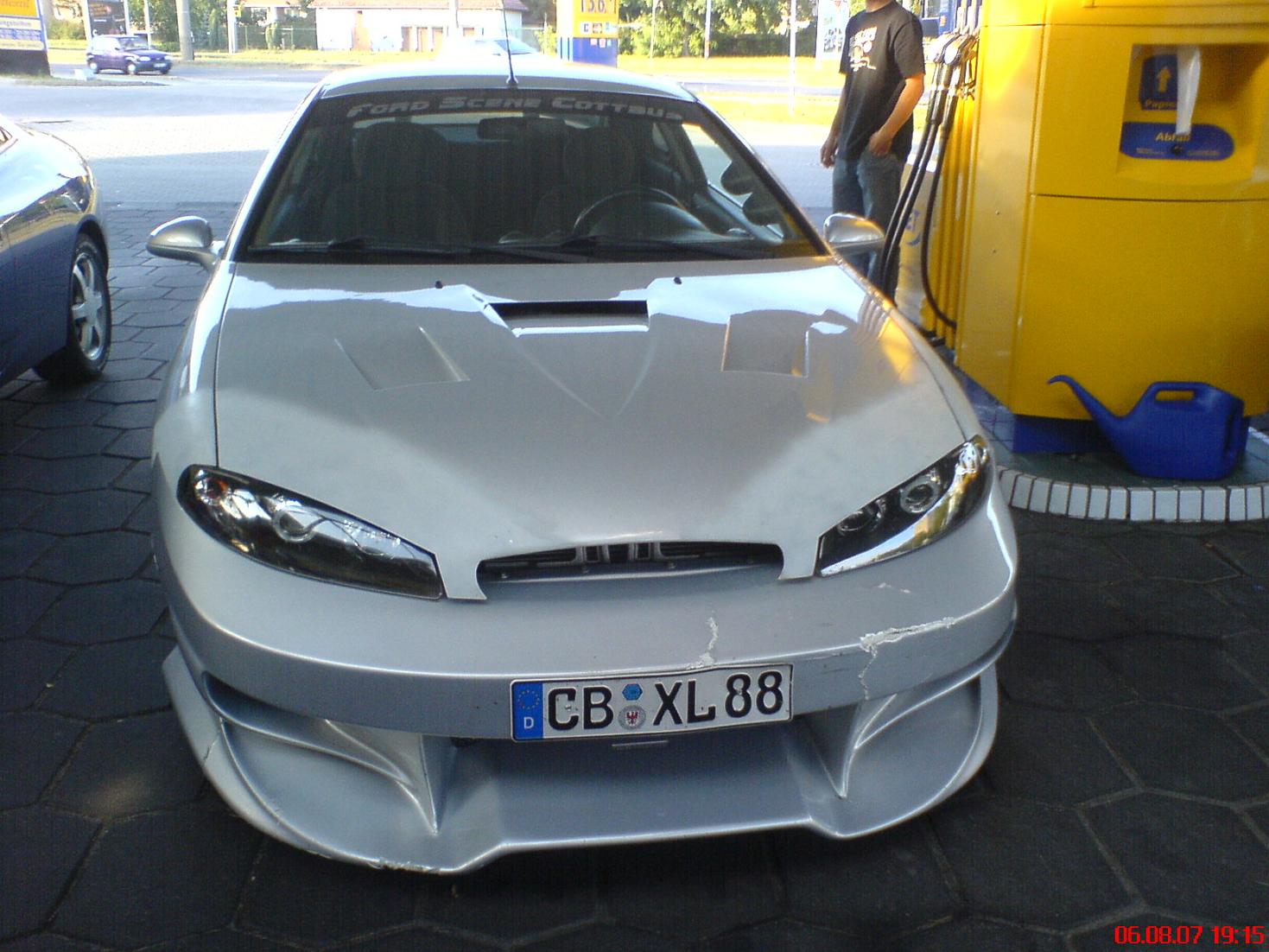

ja hier in cottbus fuhr mal einer rum mit anderen scheinwerfern.
hier noch mal das bild.
er sagte zu mir dass es scheinis von einem mitsubishi sind. welches modell hab ich nicht gefragt. ich denke mal vom eclipse
wie man sieht sind dann aber auch einige spachtelarbeiten fällig

Sieht echt gut aus, wenn die Front nicht wäre.
Am schwierigsten find ich es aber die Dinger richtig einzustellen. Nur weil man sie passend reinbekommt, kann man ja nicht davon ausgehen, dass die genau richtig leuchten, parallel stehen etc.
Top-SecreT schrieb:
günstige scheinwerfer
Wenn man bedenkt, dass Schweißarbeiten an der Haube und wohl noch ein paar Umbauten, die man so nicht sieht, nötig sind. Weiterhin muss die Haube noch lackiert werden. Und wenn man davon ausgeht, dass die wenigsten über das nötige Gerät und Know-How verfügen, dass alles selbst zu machen ... ich weiß ja nicht, ob dass unter diesen Voraussetzungen noch so viel günstiger ist :denk
