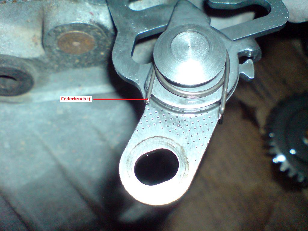

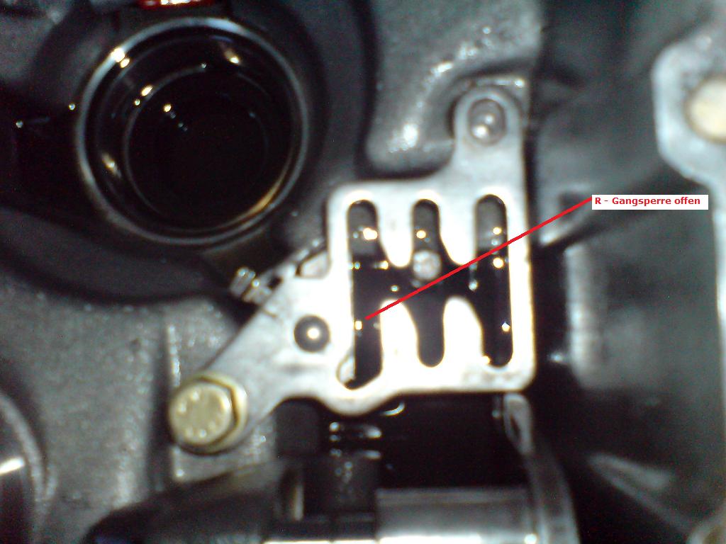

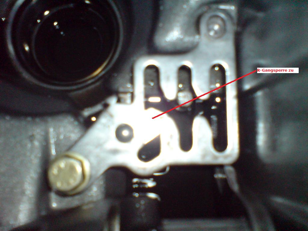

Hallo !
folgendes problem
beim essi mk7 mit ib5 geht der rückwärtsgang nicht mehr rein .
wenn man den r-gang schalten möchte und in die rechte gasse geht schiebt sich der schalthebel immer automatisch nach vorn in den 5.
woran kann das liegen ?
meine vermutung : die feder von der rückwärtzgangsperre in der getriebeschaltkulisse ist gebrochen.
hatte das schon jemand ?
