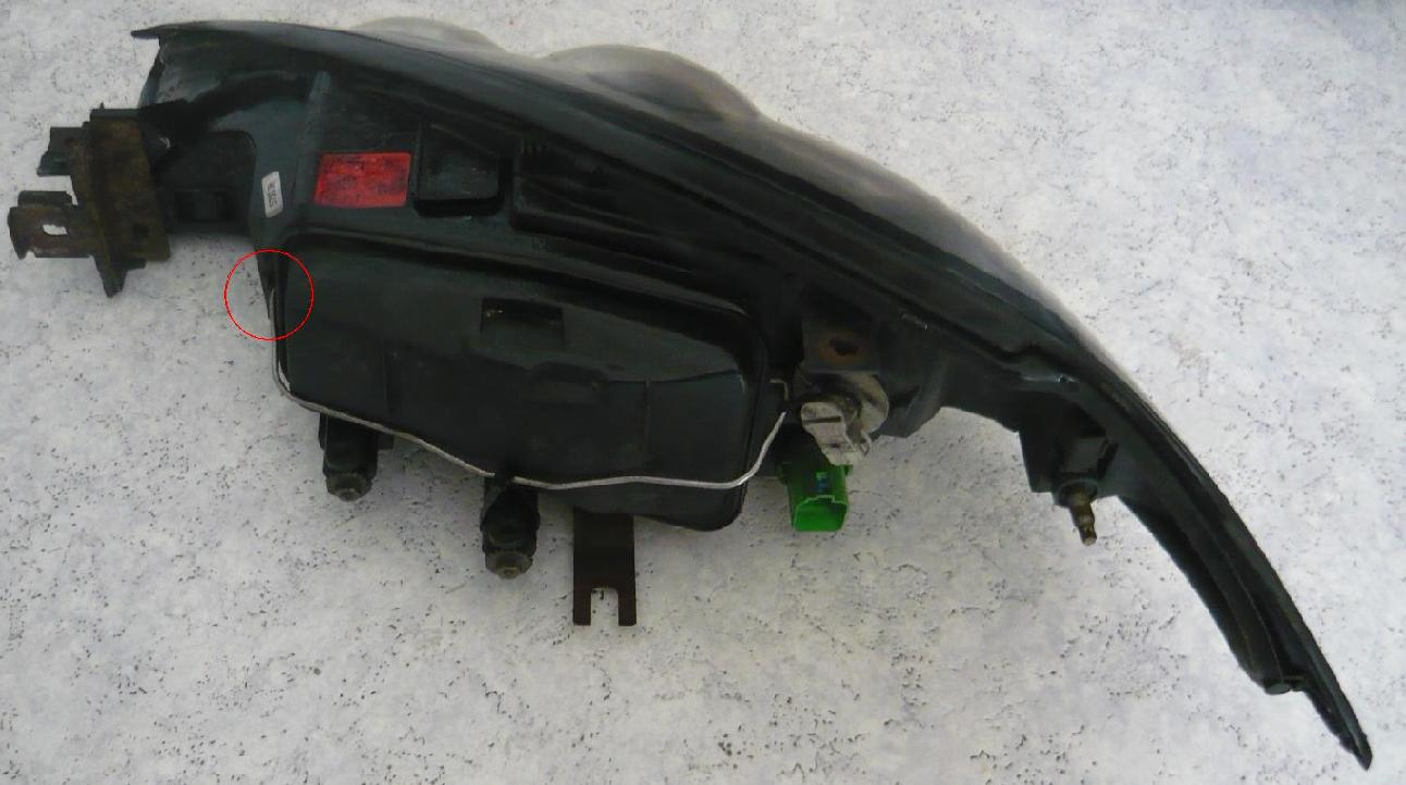

Ich habe bei meiner Katze vorhin die Abblendlichtleuchten getauscht, war auch alles soweit gut, doch jetzt kommt das aber...
Bei der nachfolgenden Wiedermontage ist allerdings die eine Haltenase für den Drahtbügel an der Rückseite des Scheinwerfers gebrochen (siehe Anhang). :kotz
Ich habs nun erstmal mit Klebeband befestigt. Und ja, ich bin mir bewusst, dass das SO keine Dauerlösung ist und ich garantiert damit nicht durch den TÜV kommen werde.
Nun hatte ich folgenden Gedanken: Scheinwerfer ausbauen und an entsprechender Stelle ein Loch bohren. In das Loch dann ne kleine Inbusschraube schrauben und gut abdichten von beiden Seiten. Nun ließe sich der Drahtbügel in das Loch im Schraubenkopf setzen. Würde somit also wieder so funktionieren, wie vorher. Ist halt nur die Frage, ob das beim TÜV durchgeht, ist ja immerhin auch ne Veränderung der Beleuchtungstechnik... :whatever
Was sagt ihr dazu und wie würdet ihr das machen?

na für das problem gabs doch hier ne anleitung oder nicht?

Ja, habs in der Datenbank grade gefunden, danke.
Naja, bei "meiner" Lösung hätte ich ja kein Loch in dem Sinne im Gehäuse. Da säße ja die Inbusschraube drin.^^

Ein mit Paint eingezeichneter Bohrpunkt im Gehäuse sowie die ungefähren Maße des Plättchens würden vollkommen reichen. ;)

Hm - mal sehn - ich werd mir Mühe geben.
edit: hab eins gefunden.
10x26mm
Lochdurchmesser 4 ,5mm
5mm vom Rand wech.
Abstand zueinander 16mm.
1,2mm stark
vernickelt
Das Copyright liegt bei mir.
Schicke ich gegen Versandkosten zu (ein paar Cent mehr als - Verpackung + Porto).
Positioniert wird das Plättchen so, dass das Loch für den Bügel etwa da ist wo es vorm Malheur war.

Viel Mühe muss gar nicht sein.^^ Ansonsten setz ich das so um, wie ich mir das gedacht habe. Sollte auch dicht sein und halten. So oft muss man ja an die Lampen nicht ran...

Ich hätt ansonsten nur was gebraucht, wo ich mich nach richten könnt.^^ Zwei linke Hände hab ich, Gott sei Dank, dann doch nicht. :D
Ich werde das mal mit der Inbusschraube testen und berichten, wies funzt. :) Wenn alles schief geht, muss der Ersatzscheini herhalten...

Hab damals einfach Lochband aus dem Baumarkt genommen...

Bei mir schaut`s so aus :cool
[attachment=12486] [attachment=12485] [attachment=12484]
[offtopic]PS. Ich habe den Thementitel etwas aussagekäftiger angepasst ;)[/offtopic]

Und bei mir nun so. :)
