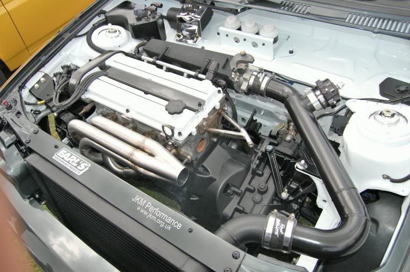

Hmm, oke ich glaube du hast nen problem!
Ne, das RST Getriebe hat leider keine Züge und auch keine Hydr.
Es war halt das einzige was mir einfiel dass noch passt und nicht unstabiel ist!
Hmm, also was mir noch einfällt, ( was aber keine Lösung ist!) ist dass es auch IB5 Getriebe mit Anlasser hinten gibt!
In den GAL Escort wurden die Getriebe der Zetec-E Reihe mit Anlasser hinten versehen wegen den hitzen Problemen der alten Generationen!
Nur leider werden die Getriebe die Leistung nicht aushalten!
Aber was ich gerade sehe, wieso sagst du dass das RS2000 Getriebe nicht passt?
kollidiert, der Anlasser mit dem Abgastrakt? oder ist das nicht das Problem, sondern weil die Ölwanne die Montage (vorne unten!) nicht zulässt?
