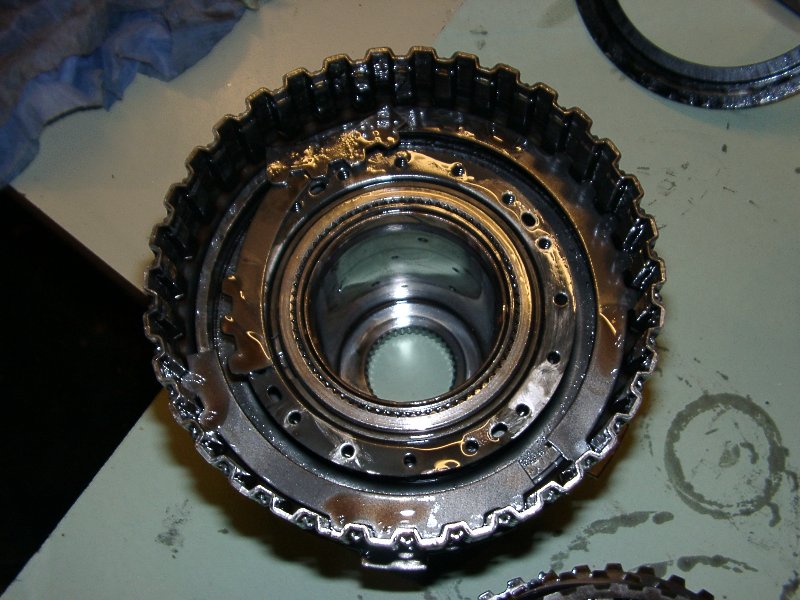

Vor ca. 10 Jahren habe ich die Ursache dafür gefunden und entsprechend gezeigt, erklärt usw.
Im Prinzip völlig belanglos, ein Stück Blech im Getriebe ist in 4 Teile gebrochen, die sich überlappen und die Fahrkupplung entsprechend nicht greift. Durch die punktuelle Belastung rutscht diese. Das Problem betrifft den ersten Gang - vorwärts, wie rückwärts. Allerdings ist der Rückwärtsgang derart untersetzt, daß man es dort nicht unbedingt bemerkt.
Abhilfe - anfahren im zweiten Gang - oder das Getriebe raparieren bzw. -lassen. Zwar gibt es immer wieder "Spezialisten" die meinen die Technik überlisten zu können, die sich ein anderes gebrauchtes Getriebe einbauen. Allerdings holt diese die Realität schnelll wieder ein, denn das "neue" Getriebe zickt in der Regel nach kurzer Zeit irgendwie rum UND leider ist die Masse von KFZ-Werkstätten mit einem Getriebewechsel zudem technisch überfordert.
Die Reparatur ist denkbar einfach - derfektes Teil ersetzen, glücklich sein. Die Blechfeder kostet um 5..14€, je nachdem wo man die kauft. Dazu muß das Getriebe ausgebaut und zerlegt werden. Es macht KEINEN SINN und hat KEINEN ZWECK sich einen völlig überteuerten "Master Overhoul KIT" für 300€ zu kaufen. Das ist weggeworfenes Geld und die tatsächlich benötigten Komponeten sind NICHT mit dabei.
Beim Ruckeln im letzten Gang redet man vom sogenannten "Chatter" - was in deutsch wohl schütteln bedeuten könnte. Dafür gibt es zwei maßgebliche Ursachen:
1. Habe ich vor ähnlich langer Zeit mal aufgezeigt, die vordere Motoraufhängung
Diese ist gerissen und das führt zum Chatter
2. Da rede ich mit mir selbst, da es kaum jemanden gibt der mir folgen kann - Wandlerchatter - die Ansteuerung der Wandlerbrückungskupplung arbeitet nicht optimal. Das bemerkt man eher nicht/kaum. Gegebenfalls hilft schon ein Getriebeölwechsel
Hier mal ein Bild der gebrochenen Komponente:

Okay, aber woher bekomme ich denn die besagte Feder? Kannst du mir dafür Bezugsorte nennen? Denn bisher sind mir schlicht nur die besagten 300,- € Sets unter die AUgen gekommen....
Oder direkt bei Ford? Glaube ja nciht das die derartige Teile einzeln rausrücken....
Woher kommst du eigentlich? Nicht zufällig Großraum Berlin, oder?
Vavuum_1
7 November 2009
570
Nähe Hamburg....
Teile gibt es bei ww.mnf.de
Die faxen oder mailen Dir eine Explosionszeichnung vom Getriebe - mit Teilenummern.
Grundlage der Nummern ist der passend Abschnitt im Ford-Katalog zum AX4S/AXODE Getriebe: Transtar Industries, Inc. - Transmission Parts - Catalogs
Pdf downloaden - es sollte Teil- Nr.: 129 sein, spürbar unter 10€.
Ich denke es ist am sinnvollsten, wenn Du das Getriebe ersteinmal zerlegst und bebildert die Komponenten zeigst. Es gibt da ein paar weitere, die dann gegebenfalls ersetzt werden sollten :)
Ford - oder die etwas rückständigen aus der Schwabengarage können exakt die Dichtung der Ölwanne. den Filter und die Simmerringe der Antriebswellen bestellen. Es ist ausgesprochen überflüssig, mit denen Kontakt aufzunehmen. Die haben nicht den Schimmer einer Vorstellung :)

Was heißt "Flinte ins Korn"....
Die Komponenten, die Du benötigst und Deine Zeit zur Reparatur ist um ein vielfaches über dem Preis, was das Getriebe in der Bucht erzielen wird.
Bei echten 50tkm ist das ein Geschenk und eine schnelle Lösung.
Ich habe viele KFZ-Fuzzis, Werkstätten und auch Ford am Windstargetriebe scheitern gesehen. Der Weg zum Erfolg ist singulär - zum Mißerfolg führt jeder andere vor- und unvorstellbare Weg
Das Lösen der Leitungen ist BANAL - wenn man weiß wie - Ich benötige zwischen 2 und 10 Sekunden, allerdings mit passendem Werkzeug :)
