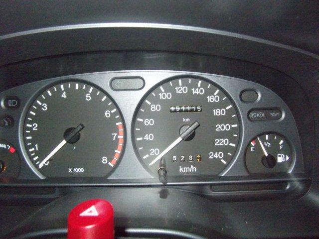

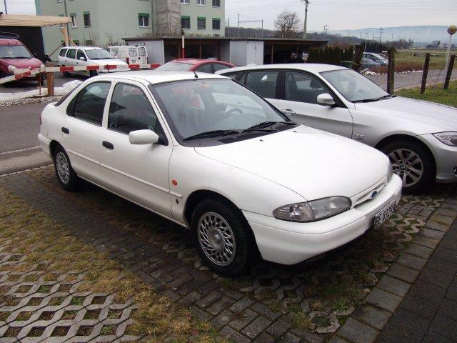

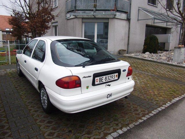

DAB+ Autoradio (Mpman Autoradio CMU 70 DAB+)-Einbau in einem ein 17 -jährigen Ford Mondeo Ghia.
Gestern ist meinem neuen Ford Mondeo 2.0 i GHIA bei Originalradio die Kassette nicht mer rausgekommen, und da dachte ich mir - schnell einen neuen DAB+- Autoradio einbauen.
