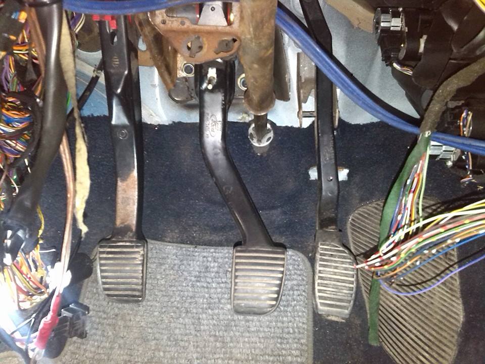

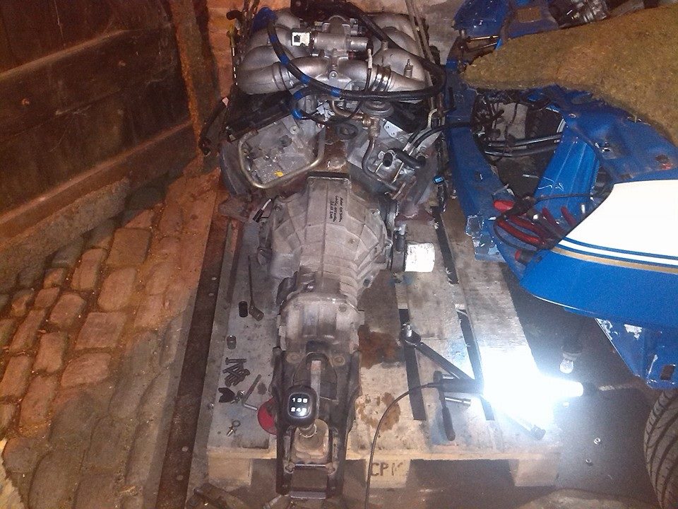

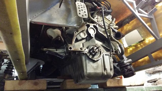

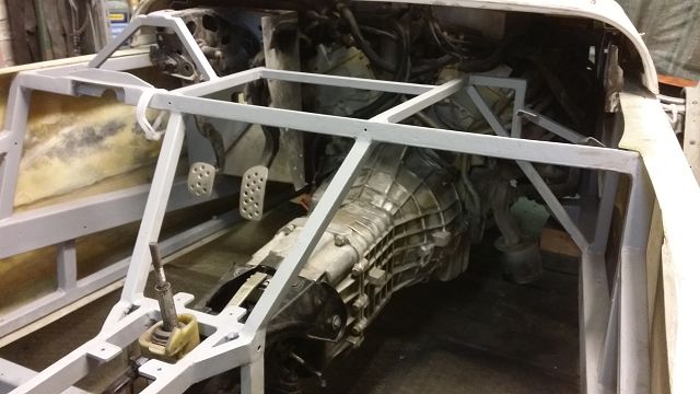

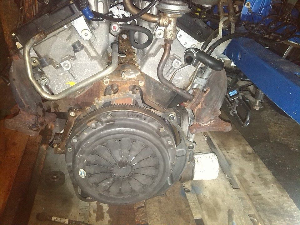

Hallo Ihr Lieben,
habe das Problem das ich an meinem Cossy 24V BOA ein MT75 verbaut habe. Nun möchte ich gerne ein Hydraulisches Ausrücklager einbauen. Passt das vom Mondeo??? Muss ein 34mm Innenmaß haben.
Weiß einer Hubweg an der Kupplung, wann die Kupplung genau trennt? Überlege eine Schwungscheibe vom 2l V6 (24mm Dicke) ein zu bauen. Die vom 6 Zylinder hat 34mm. Oder kennt einen einen außen liegenden Zylinder der drückt?
Bin für jede Antwort und Diskussion dankbar!
Tom

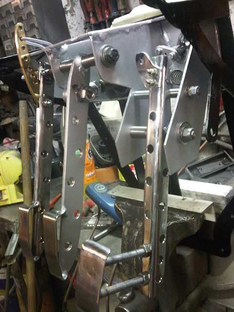

Der Grund für die Hydraulik ist ein akuter Platzmangel in dem Auto. So kann ich die Hydraulikleitung besser verlegen als den Seilzug.
Die Pedalbox bau ich neu aus Edelstahl und schmeiße das Golf 1 Gefrickel wieder raus. Ähnlich wie der Anhang
26cm Breite an den Padeln sind nicht die Macht. :(

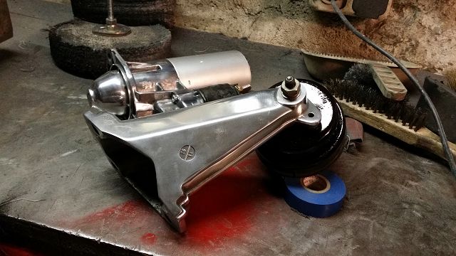

bei der Schwungscheibe bleib ich bei der 2,9er weil die 2,0er zu wenig Futter an den Befestigungsschrauben der Kurbelwelle hat.
Heute freudig meinen außenliegenden Hydraulikzylinder bekommen............. :( was war..... einziehend ........ fuck
Warte noch auf das Pilotlager und muß nun weiter schauen ob ich ein Ausdrücker bekomme.
:cry ich komm nicht weiter hab vor lauter Frust den letzten Motorhalter rechts poliert.
Anhang Linker M-Halter
