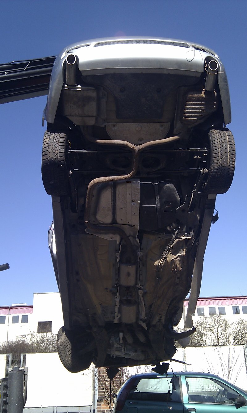

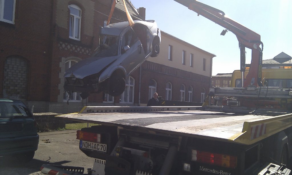

Anbei ersteinmal nen paar Fotos des Spenderfahrzeugs. Es ist ein Mondeo ST220 bj. 07 welcher vor fast 3 Jahren leider eine Begegnung mit nen T5 hatte.... Die letzten Jahre war er in Gewahrsam der Versicherung.
Es haben alle Insassen überlebt- soviel schonmal vorweg. Das verbaute 6.Gang Getriebe versuche ich mit zu übernehmen. Wenn´s wirklich nicht passt bleibt das 5.Gang drinne.
Statt geplanten 5 Stunden hat die Abholung 12 Stunden gedauert- Zugfahrzeug ist liegengeblieben- der ADAC hat mich nach Hause gefahren <--- Shit Happens ich gewöhn mich allmälich an so Aktionen. :rofl
Die nächsten Tage werde ich den St erteinmal schlachten, denke in 1-2 Wochen fange ich mit den Motorausbau am Cougar an.

Hat iwer noch Bilder von Unterboden des Cougars?
Versuche gerade einzuschätzen ob ich Krümmer, Kat und Mittelschalldämfer des ST´s übernehmen kann.

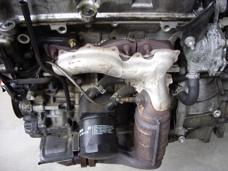

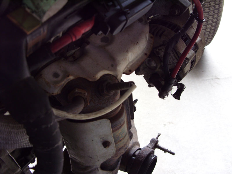

FloW schrieb:
die kats sitzen beim St direkt in den krummern,
Bei unserem V6 auch ... die beiden Starterkats sitzen auch da in den Krümmern ;)
Vorne
[attachment=2696]
und hinten
[attachment=2697]

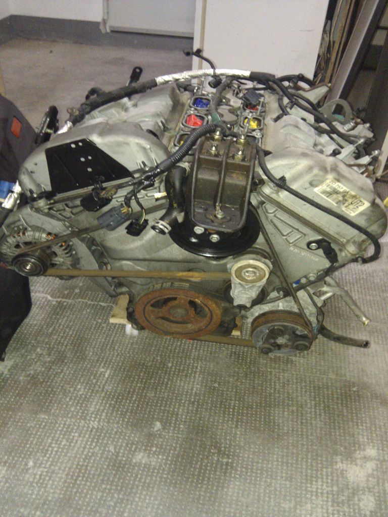

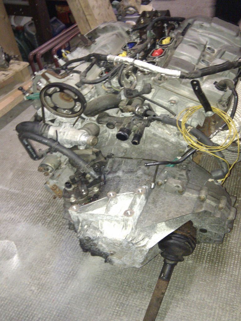

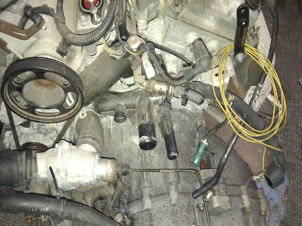

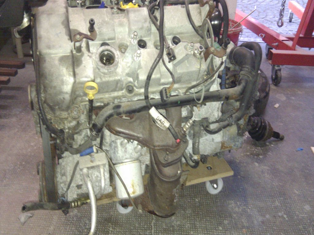

So, Motor ist ersteinmal in meiner Bastlerbude in Sicherheit.
Wie auf den Bildern zu sehen ist muss er ersteinmal ordendlich Aufpoliert werden, die lange Standzeit in Freien hat ihn etwas mitgenommen.
Ansonsten gibt es schon die ersten Fragen: Der 2,5L hat ja nun Vor&Rücklauf-Benzinleitungen. Warum hat der ST220 nur eine Leitung? Was Mach ich mit den dann Brach-liegenden Rücklauf?
Also auf anhieb sind größenmässig keine Unterschiede zum 5.Gang Mtx75 zu erkennen...
Vg

au backe, sieht der von innen auch so aus? sieht nach seeeeeeehr viel Arbeit aus?! Das mit dem fehlenden Rücklauf ist mir komisch! Bist du sicher das da kein Rücklauf ist?

Ich hoffe von innen ist er in einen besseren Zustand. :)
Ne, nur ein Benzinschlauch/Anschluss, siehe Bild 1.

Vor und Rücklaufleitung hatten nur die erste Welle der Cougars.
Die Zweite Welle hatte auch nur noch eine Druckleitung...meine das war ab Produktion 4Q99.
FloW
9 Mai 2010
149
Bad Wildungen
Also kann ich den rücklauf einfach verschliessen und gut ist?
Vg
online-guru
20 November 2006
278
O-E
Du musst die passende Benzinpumpe haben die entweder return-less ist d.h. 1 Leitung und el. Druckgeber kurz vor dem Verteiler-Relais (es gibt hier keine Benzindruckdose). Bei ST Modellen Standard. Oder du hast 2 Leitungen, einen Benzindruckregler vor dem Relais und die passende "return style" Benzinpumpe.
