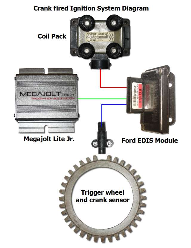

so und nun ein blick in den motorraum :
ist da in fahrtrichtung links gesehen vorm stoßdämpferdome normaler weise das EDIS modul verbaut
wenn da keins ist ? ( wovon ich ausgehe) gibts nen prob!
dann muß der kabelstrang geändert weder wnen da das STG vom mk5 verwendet werden soll
zum einen muß nen zusätzlicher kabelstrang fürs EDIS eingearbeitet werden und der stecker vom STG
muß umgepinnt werden weil die pinbelegungen nicht gleich sind.

back to EDIS:
also ist im motorraum ein solches EDIS Modul verbaut wie auf dem bild ?
da dieses bei einigen essi bis 95 verbaut wurden.
