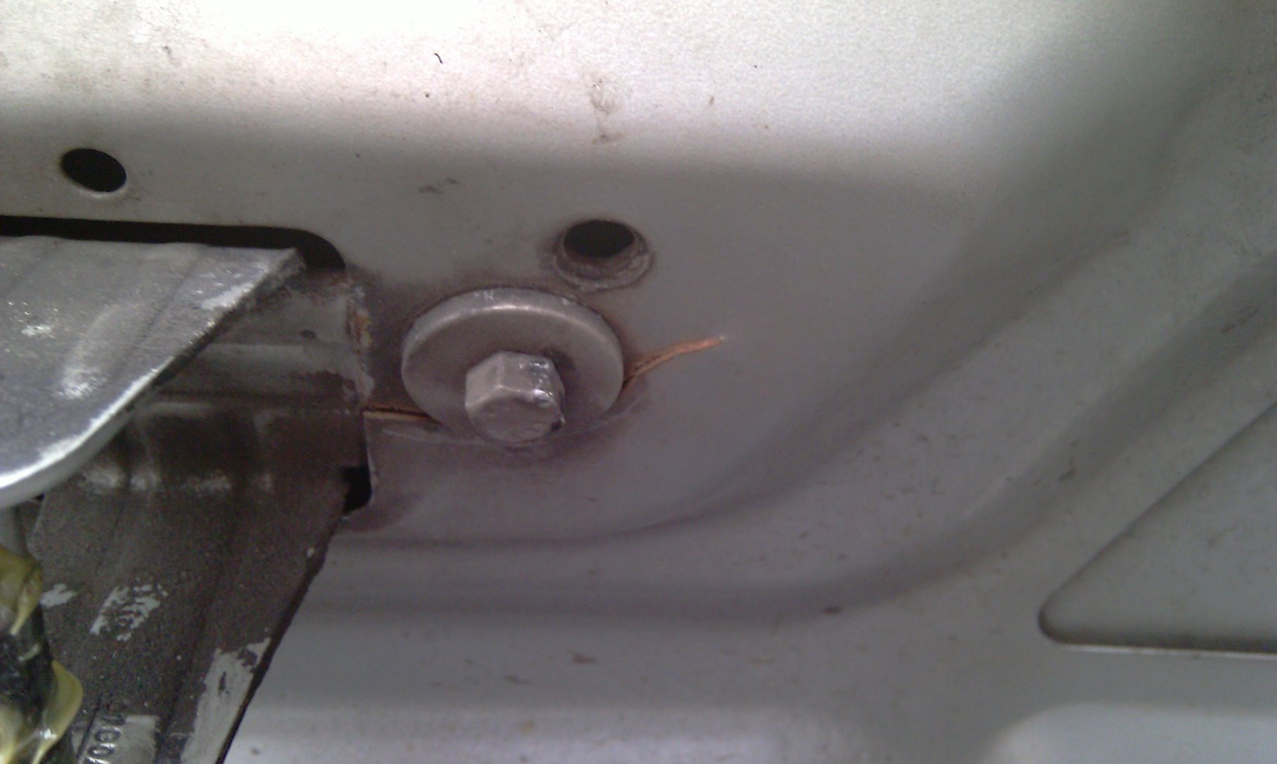

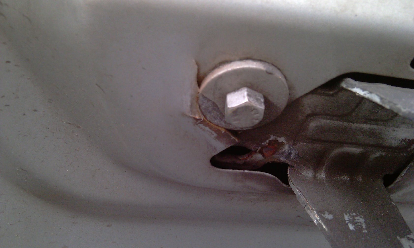

Hallo an alle,
ich hab da mal eine Frage an die Experten bezüglich der Haltbatkeit von Motorhauben.
War heute zur Inspektion (200.000km).
Beim Abholen des Wagens wurde mir meine Motorhaube gezeigt. Der Meister meinte, so etwas habe er noch nicht gesehen. Es wurden Bilder angefertigt, die am Montag an Ford geschickt werden.
Hoffentlich geht da was auf Garantie.
Hat jemand so etwas schon mal gesehen und wie kann man so was reparieren? Mir fällt da spontan nur eine neue Haube ein.

Sieht so aus, als ob man das noch schweissen könnte, aber eine neue Haube wäre natürlich besser - wer weiss, wo das Blech noch gerissen ist ...
Mondeo 2.0
Ich denke mal nur mit schweißen ist es nicht getan. Da wird man bestimmt auch ein Blech zur Verstärkung anbringen müssen.​
Moneto
13 Februar 2010
220
Ich würde mal die ursache suchen. Normal ist das nicht...
mfg
Moneto
Mondeo 2.0
So, die Haube ist jetzt geschweißt worden.
