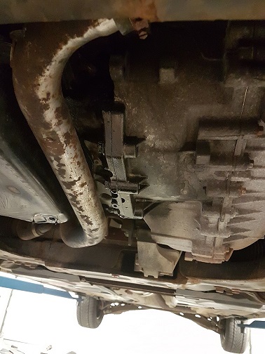

Hallo Zusammen,
habe heute bei meinem Mondeo das Motoröl gewechselt. Dabei habe ich einiges an Öl am Getriebe entdeckt, naja es war nicht zu übersehen.
Anbei mal ein Bild
[attachment=19532]
links am Getriebe ist es deutlich zu sehen. Auch hängen da schon Tropfen runter...
Hat jmd schon solch ein Problem gehabt und was ist zu tun?
Danke für euer Feedback

herzlichen glückwunsch
kommt wohl von der hinteren KW abdichtung
heist getriebe ausbauen und wenns hart kommt auch noch ölwanne und versteifungsrahmen .

Ölwanne kann dran bleiben. Der Hilfsrahmen muss aber runter, sonst geht das Getriebe nicht raus. Hab ich beim 2.0 letzten September gemacht. 2 Personen, 1 Tag mit Bühne. Wird einiges an Werkzeug und Kenntnissen benötigt.

Auf jeden Fall braucht man das Zentrierwerkzeug für den Hilfsrahmen. Spur hat hinterher gestimmt, Kontrolle ist aber auf alle Fälle besser. Zumal es bei dem Arbeitsaufwand kaum noch ins Gewicht fällt.

Kann man sich gleich noch die Kupplung anschauen, wenn eh alles aus einander ist...
