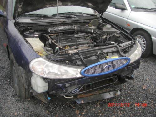

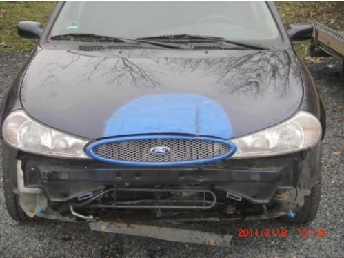

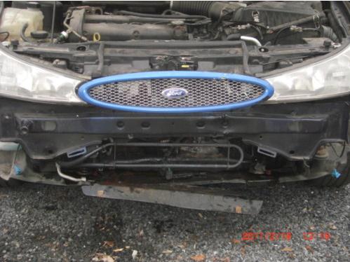

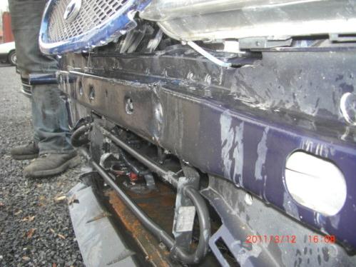

Da ich auf kurz oder lang doch wieder einen Kombi brauche hab ich ich günstig einen geschossen.
Der hat aber einen Unfallschaden. Ist mir aber eigentlich egal. Solange der Motor läuft krieg ich alles wieder hin.
Ich hab bloß nicht das geschulte Auge um zu erkennen was vorne ausgetauscht werden muss.
Ich wäre momentan bei:
- Frontstoßstange + Träger
- Kühler
- Schlossträger
- Haube
[attachment=3458][attachment=3457][attachment=3456][attachment=3455][attachment=3454]
Ok die Haube kann man irgentwann mal tauschen. Aber was würdet ihr sagen? Ist das aufgezählte alles oder kommt da noch mehr?

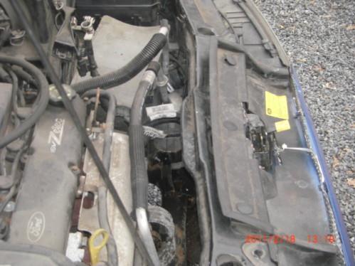

evtl die Scheinwerfer,wegen der Halterungen für den Grill. Wie sehen Kühler, Ölkühler Servo und Klimaleitungen aus?
West
So das Auto steht ja jetzt hier.
Der Schlossträger ist ganz. Da ist nichts verbogen. Die Scheinwerfer sind bei auch noch ganz. Der Grill ist gebrochen.
Der Ölkühler ist doch das U-Förmige Rohr, oder? Der ist auch noch in Ordnung.
Die Servo und Klimaleitungen sind auch alle ganz.
Die beiden Kühler... ja... direkt kaputt sind die eigentlich nicht... die sind nur leicht verbogen (eine "gleichmäßige" Rundung)
Eigentlich sieht der Schaden schlimmer aus als er ist. Die Haube sieht so schlimm aus weil mal jemand versucht mit nem Hammer versucht hat die auszubeulen.
Bisher bin ich sehr zufrieden mit dem Kauf. Wann hat man mal das glück ein so junges Auto für so wenig Geld zu kaufen :)
