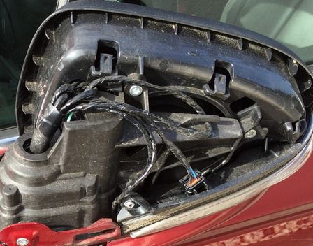

Ich hab zur Zeit selbiges Problem.
Man muss den Spiegel selbst aber auch noch zerlegen können. Die untere, lackierte Schale z.B. ist mit einer Schraube fixiert. Diese bekommt man aber nur ab, wenn der Spiegel an sich zerlegt wird, also der obere, sich drehende Teil vom fixen Fuss gelöst wird.
das bezweifle ich mal. Der Klappmechanismus ist nicht so leicht zu demontieren, erst recht nicht zusamenzubauen. Ausserdem müsste man dazu die Tür innen auseinander bauen. Eventuell hilft es den Spiegel ganz nach vorn zu klappen um an die Schraube zu kommnen.

Kann man den Spiegel trotz des Motors für den Anklappmechanismus einfach nach vorne wegklappen?
HAL-J586
18 September 2007
1.295
61
Bernburg
Beim MK4 geht das. So soll der Spiegel nicht beim kleinsten Hängenbleiben einen Totalschaden bekommen. MK5 hab ich (noch) keinen
Eastfrisian
20 Mai 2011
14
Beim MK5 kann man den Spiegel tatsächlich auch nach vorne klappen, aber man kommt trotzdem nicht an die besagte Schraube. Folglich muss es eine andere Möglichkeit geben, um den Spiegel weiter auseinander zu bauen als auf dem Foto zu sehen. Die beiden lackierten Teile (untere Abdeckung und Abdeckung des fixen Fußes) müssen ja auch irgendwie montiert worden sein.

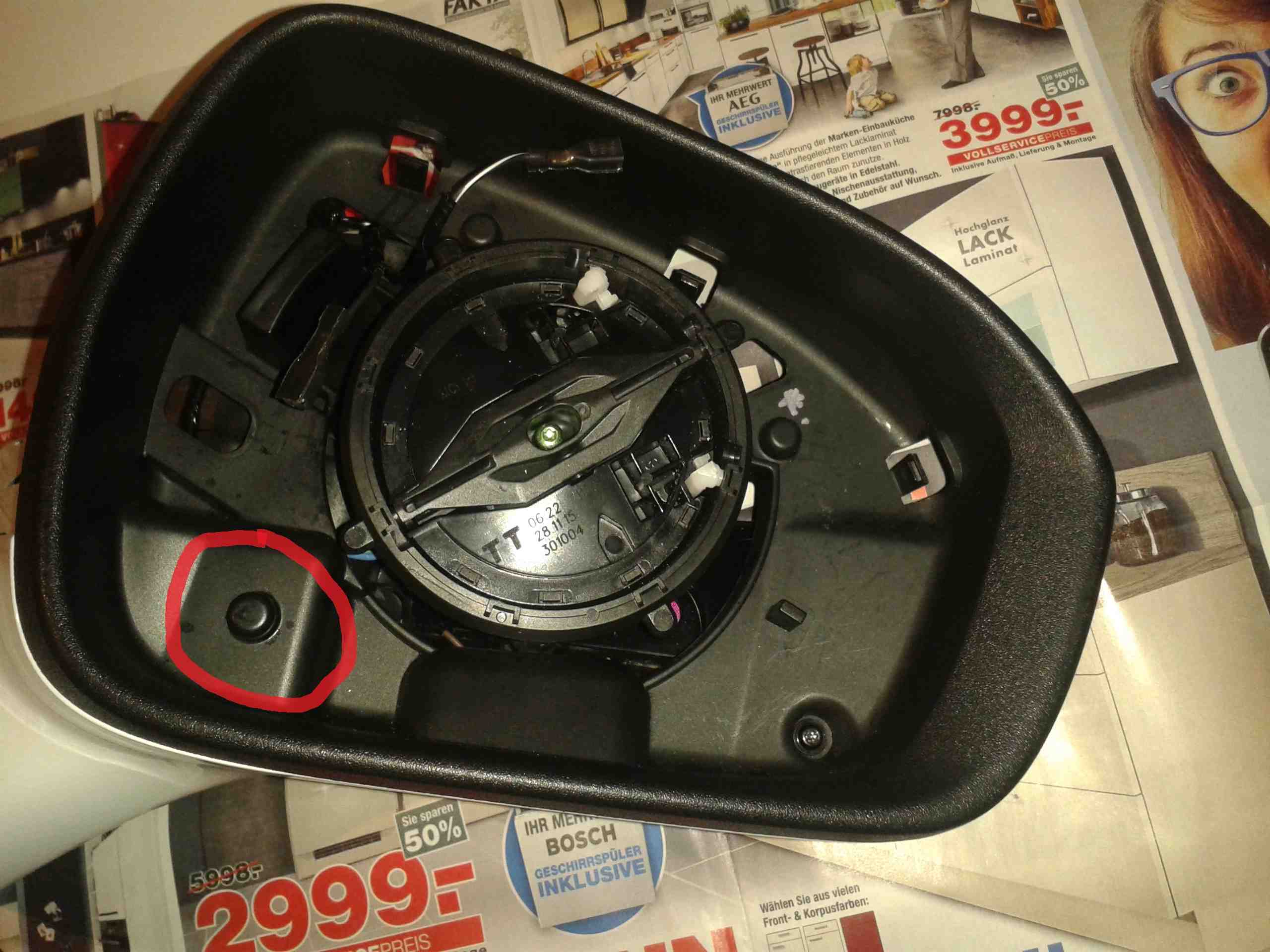

Hallo zusammen,
ist man hier bei dem Thema weitergekommen?
Habe das Problem das ich das Kunststoffteil um das Spiegelglas herum tauschen möchte ich komme nur an eine Schraube (ich vermute das es eine schraube ist) nicht dran siehe Bild.
Kann mir da einer helfen und hat da eine Idee?
den MOtor in der mitte um den Spiegel einzustellen habe ich schon demontiert auch wenn der auf dem Bild noch zusehen ist.

Sieht für mich nach einen Schraubenkopf TORX aus.

Genau denke ich auch, nur komme ich an die Schraube nicht dran. Von der Rückseite gesehen muss die Schraube in dem rot markiertem Bereich sitzen.
Habe den Blinker schon raus und alle kabel abgesteckt, komme trotzdem nicht weiter :-(

Leider nicht,
die Ersatzteilliste hatte ich auch schon gefunden nur ist das schwarze Kunststoffteil nicht einzeln erhältlich, von meinem FFH wurde mir gesagt ich müsste den kompletten Spiegel neu kaufen und dann muss der auch noch lackiert werden :-(
es scheitert wirklich nur an dieser einen Schraube.

Hallo zusammen,
Es wundert mich, daß bis heute keine hilfreiche Antwort auf diese Frage zustande gekommen ist.
Bei mir war es der linke Spiegel (im Bild offensichtlich der rechte Spiegel), bei dem der Rahmen defekt war. Ford liefert das Teil nicht sondern will einen
kompletten Spiegel für einen horrenden Preis verkaufen. Die Händler haben auch keine Ahnung, wie das Teil getauscht werden kann. Das dieses Teil
jedoch nur ca € 10 incl. Versand aus China kostet, habe ich den Versuch gewagt.
Ergebnis ist, daß ich auch bis zu dieser Schraube gekommen bin. Ja - es ist eine Schraube, die aber nicht erreichbar ist.
Den im Bild markierten Teil habe ich weggefräßt und schon ließ sich die Blende tauschen. Die neue Blende wurde mit einem Loch an gleicher Stelle
modifiziert und die Schraube sowie die Blende an dieser Stelle mit einem (in der Fordwerkstatt gängigen) 2-Komponentenkleber fixiert !
Sieht Alles einwandfrei aus und hat sich auch finanziell gelohnt. Arbeitszeit weniger als 1 Stunde.
