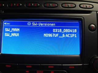

Johnes schrieb:
Welche Version ist denn drauf? Hat der Meister denn überhaupt geschaut? (Rechner dran und Version geprüft???)
Ich weiss nicht ob das richtig ist,aber mein Kollege hat mir folgendes Bild geschickt!
capri 738
... oder mal bei http://www.etis.ford.com einloggen , auf "Fahrzeug" gehen und die Fahrgestellnummer eingeben . Dann sollte eigentlich angezeigt werden ob es Updates o.ä. für dieses Fahrzeug gibt.
