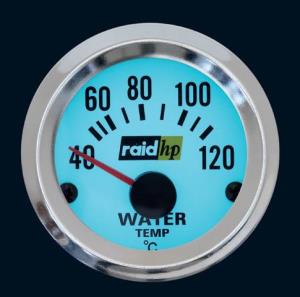

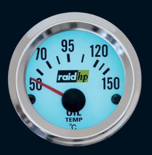

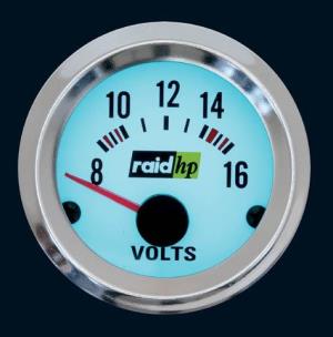

Ich werde in den kommenden Wochen Öltemperatur, Wassertemperatur und Volt-Anzeige in die A-Säule einbauen.
Hier ein paar Bilder, welche Teile ich schon bestellt habe.
=Fiesta-GFK A-Säulen Zusatz von Spoilerland (müsste normalerweise passen weil der Fiesta Mk4 die gleiche A-Säule hat wie der Puma)
Zusatzinstrumente

Irgendwie würde ich statt der Wassertemeratur-Anzeige eine Öldruckanzeige verbauen falls möglich. Wassertemperatur-Anzeige hat man ja eh schon im Cockpit.
R
Roadrunner
@brainstormer: Hat er doch auch bei den Intrumenten dabei!

Öldruck kann sinnvoll sein aber ist ein grösserer Aufwand den Sensor zu installieren.

@ Christian143: Gut, dass du dich meldet!! :D :D Welchen Geber hast du in deine Ölwanne eingebaut?? ;)
@ Julian: Das Kühlwasser ist kein Problem. z.B. bei der Firma Sandtler bekommst du ein universelles Set, wo du z.B. einbauen kannst. Es gibt natürlich auch andere Möglichkeiten.
Die Öltemperatur wird mit z.B. mit einer Ölablassschraube gemessen. Den Weg vom Motor zum Innenraum ist beim Puma nicht gerade einfach aber es ist machbar.
