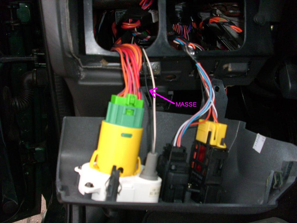

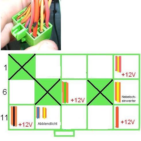

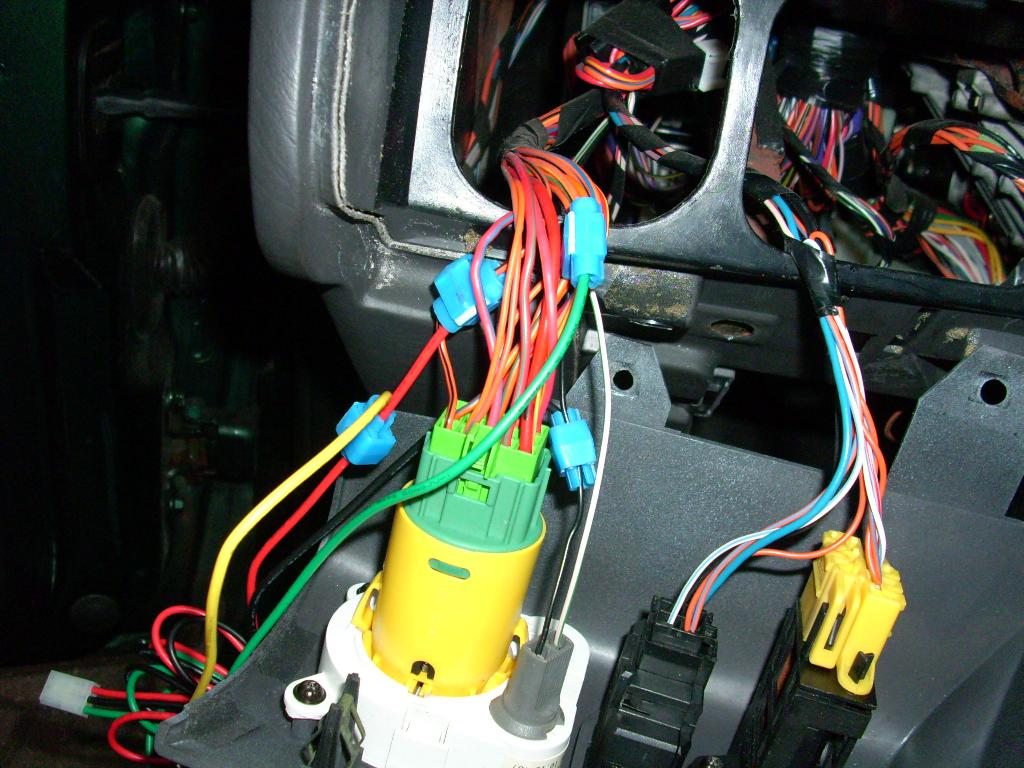

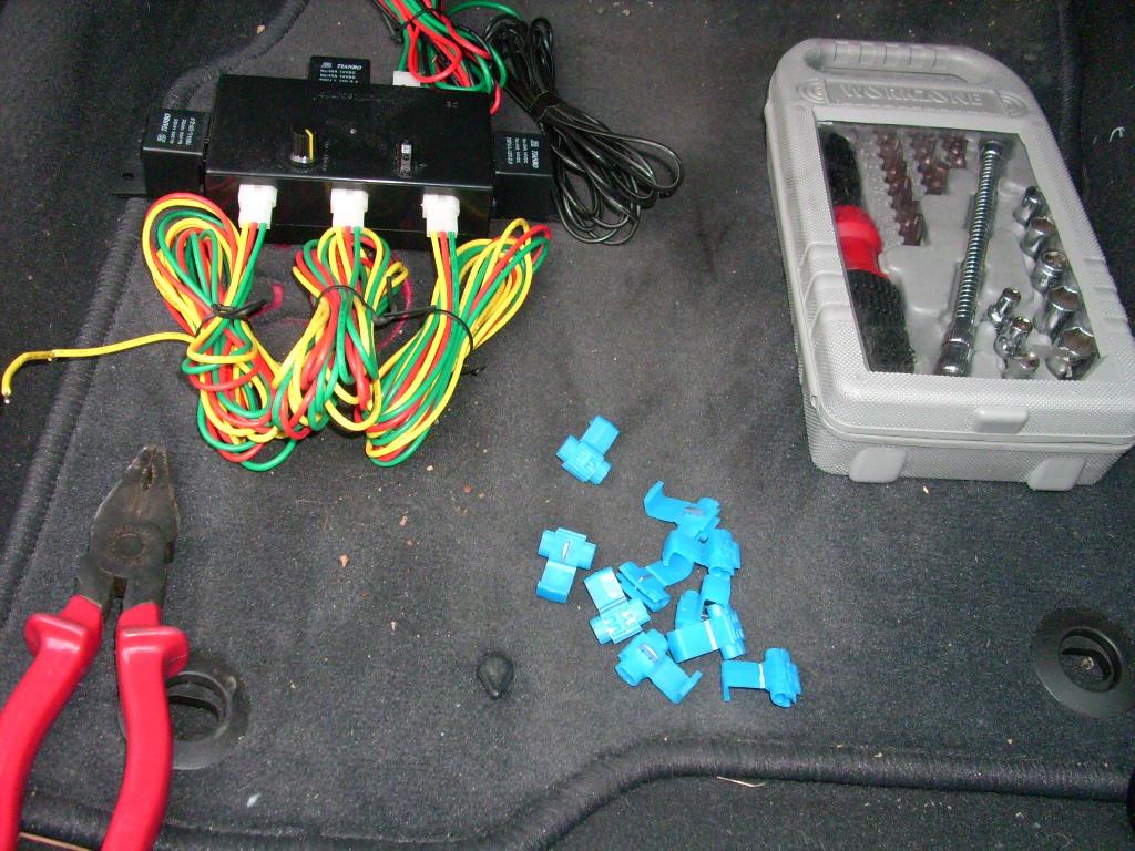

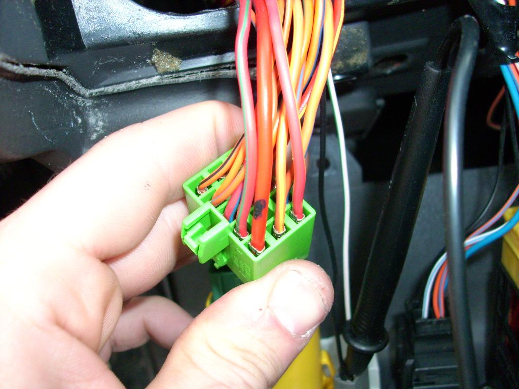

Hat noch jemand die anleitung von MCG?
Denn die is verlorengegangen auf der Datenbank. Wäre nett wenn diese Jemand nochmal hochladen könnte oder wenn MCG mir ne Mauil schreiben würd.
MCG
1 Februar 2006
1.267
Ulm
ich muss mal schauen, ob ich die anleitung noch auf meiner externen platte hab.
edit: habs noch auf meiner externen platte drauf gehabt!!
hab auch noch ne anleitung im rtf format. lässt sich allerdings nich uploaden!!
