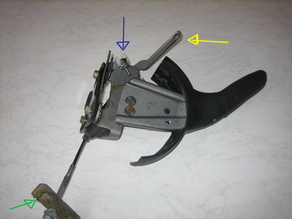

nach einigem hin und her mit dieser automatischen Nachstellung (u.a. Anschlag nach oben biegen - ohne Erfolg!!) bei diesem Baujahr hab ich mich für eine Umrüstung auf eine manuell nachstellbare Hanbremse entschieden.
Habe mir heute beim Schrotti (kriegt bei Ford Rabatt) einen neuen manuell nachstellbaren Bremshebel bestellt (ist am Montag da).
Habe einige Schrottis gefragt ob die gebrauchte manuelle haben aber leider ohne Erfolg deshalb muss jetzt ein neuer her.
Könnt Ihr mir bitte folgende Fragen beantworten:
*wo montiere ich diesen Metallbügel (s. Bild 1-gelber Pfeil) genau und wofür ist der gut? (oder seh ich dass dann sowieso wenn ich montiere,..)
*wo montiere ich diesen weissen Clip aus Plastik mit der Schraube und wofür ist der/die gut? (s. Bild 1-blauer Pfeil)- (ist doch ein Clip, oder)
*ist es ok, wenn ich kurze Strecken ohne diesem Hitzeschutzblech fahre? (möchte gerne bis Montag den grössten Teil schon abgebaut haben).
*den Hebel, wenn er abgeschraubt ist nach oben rausziehen, nur wie bekomme ich das Seil mit der Wiege nach oben raus?

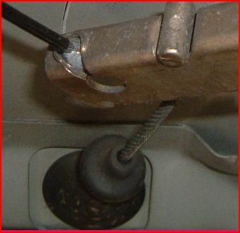

Ich nehm mal an unter dem Gummi (s. Bild 2) ist eine Öffnung wo man dann das Seil vom Hebel mit Wiege einfach durchstülpen und dann nach oben rausnehmen kann - muss man den Gummi dann durch diese Öffnung durchquetschen oder wie geht das?

Tonio schrieb:
Hallo an alle!!
*wo montiere ich diesen genau und wofür ist der gut? (oder seh ich dass dann sowieso wenn ich montiere,..)
Danke im Voraus!
MfG, Tonio
-vorher Mittelkonsole abbauen
-Handbremsseile b. den Sätteln aushängen
-Auspuff abhängen > ich hab meinen per Draht soweit wie möglich abgehängt, war einwenig Arbeit den Auspuff aus den Gummihaltern aushängen
eine Wasserpumpenzange u. großen Schraubenzieher haben mir gute Dienste geleistet. Eine Ratsche m. Verlängerung etc. ist auch sinnvoll!
-Metallbügel (s. Bild 1-gelber Pfeil) > nur eine Verstrebung, damit die Mittelkonsole fesgeschraubt u. stabil bleibt
-Clip aus Plastik mit der Schraube > (s. Bild 1-blauer Pfeil) > Kontakt f. Bremsleuchtensymbol (wenn ich das richtig sehe u. mich nicht täusche)
-....ist es ok, wenn ich kurze Strecken ohne diesem Hitzeschutzblech fahre? dürfte keine Probleme geben, solang man nicht mit "Höchstgeschwindigkeit"fährt > das Auspuffrohr wird halt sehr heiß! :wow
Ich hatte meine Hitzeschutzbleche damals erst abgemacht wie ich auf der Hebebühne war!
Der HBH wird halt demontiert wenn die drei Schrauben gelöst sind, die Wiege kann man abnehmen u. die Bremsseile aushängen. Den neuen HBH von oben (Innenraum) mit den Seil u. der Verstellung durch die Öffnung. Den Gummi einfach nur reindrücken.
Dann soweit einstellen m. der Einstellschraube v. neuen HBH.
Ich habe meine so eingestellt das ich schon eine Wirkung b. ersten Raster habe (evt. vielleicht zu straff !)
Kann also sein das ich evtl. nochmal etwas mehr Spiel brauche, nochmal neu einstellen.
Dauer der ganzen Aktion ca. 1 1/2 Stunden. Wobei die Hebebühne alles sehr vereinfacht hat! :denk

Tonio schrieb:
Hallo an alle!!
Vielen Dank, abau011!!
Wie nehme ich die Wippe konkret ab? Wenn die Wippe ab ist, einfach das Seil nach oben rausnehmen und den Gummi auch durchdrücken - ist das so richtig?
Sieht man dann sofort wo man die kleine Schraube bei dem weissen Klipp (Bild 1 - blauer Pfeil) reinschrauben soll?
Sieht man auch gleich wo man die Verstrebung/Metallbügel (Bild 1 - gelber Pfeil) anzuschrauben ist?
Hast Du die alten Bremsseile wieder verwendet welche auch bei der automatischen Handbremse drinnen waren?
Vielen Dank nochmal im Voraus!!
MfG, Tonio
-Seil nach oben rausnehmen und den Gummi auch durchdrücken>die Wippe einfach auch durch das Loch durch drücken > dann einfach den HBH abbauen.
-weissen Klipp (Bild 1 - blauer Pfeil) > normalerweise ist hier nur ein Kabelschuh befestigt den man abzieht, also wenn man die Mittelkonsole demontiert sieht man es > man muss aber das Kabel aus ein paar Befestigungen rausmachen sonst kann man die Mittelkonsole nicht demontieren.
-Verstrebung/Metallbügel (Bild 1 - gelber Pfeil)>die Schraube wird bei der Demontage gelöst, die Mittelkonsole liegt hier auf(unter der Einheit Aschenbecher u. Zigarettenanzünder > vorher rausmachen.
Ich hab meine Handbremsseile gleich mitgewechselt > von der Länge her waren sie gleich (Bestellung ging damals über einen Boschdienst > mit Fahrzeugschein)
mfg
