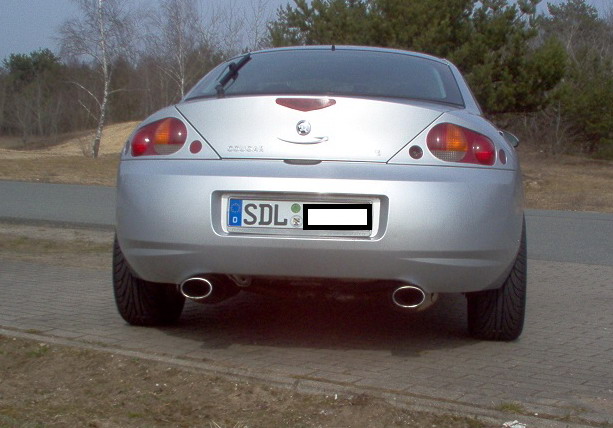

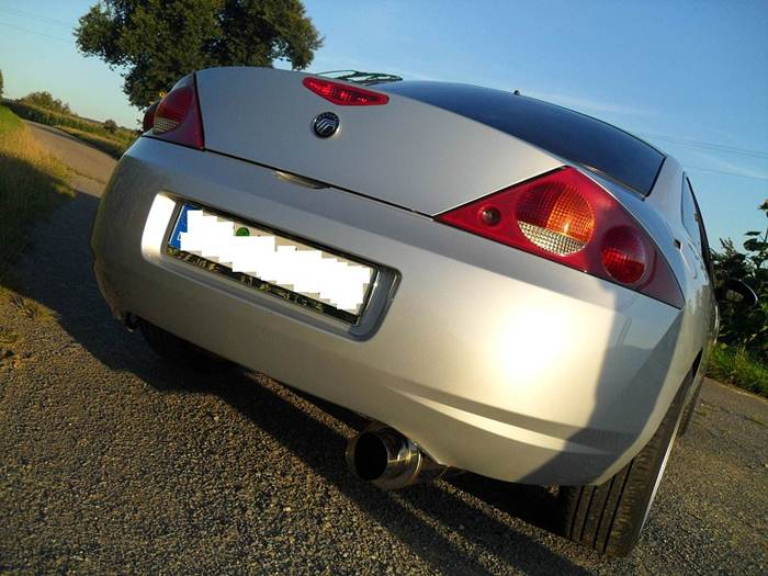

Sooo..... :) hab jetzt seit ca. 1 1/2 Monaten einen Magnaflow an meinem V6 dran. Der Runde der eig. für den R4 gedacht ist. Aber Tüv sah da kein Problem. Ich hab den trotz ABE eintragen lassen, da ich den MSD wieder entfernt habe wie bei den letzten Cougars die ich hatte. Und nein er hat den MSD nicht ausgetragen, da er es ja nicht wusste das er fehlt. Es war nicht einfach, den zu montieren. Da beim org. ESD das Endrohr gebogen ist (vom ESD weg) und beim Magna eben nicht. Das erste Problem war die Radmulde. Die musste etwas leider. Hab die Radmulde mit dem Hammer nach innen gehaun. :hammer :cry Und da ich nicht soviel machen wollt, hab ich den Magna nicht gerade montieren können (Bild/Video). Ich frag mich die ganze Zeit, wie der Magna mit 2 Endrohren da drunter passen soll :confused :confused :confused :confused

Also ich finde unter den Cougar MUSS ne Duplex, der censored schreit förmlich nach Duplex mit ovalen Endrohren. Aber jeder wie er will ;)
27 Oktober 2010
894
Stendal
das ist ja mal wieder eine seeeehr schöne Arbeit!
Normaler weise hängt bei einer Duplex das y-Stück auch etwas tiefer als deine jetzige Rohrführung! dann sollten auch 2 "Magna" drunter passen!

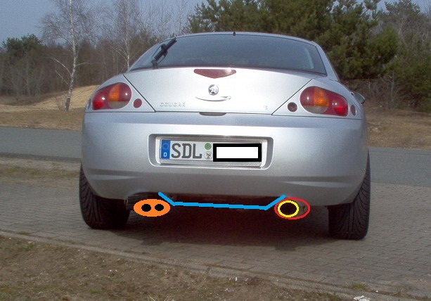

Ja schon klar dass das Y-Stück tiefer ist. Aber auf deinem Bild sieht man auch, das die Rohrführung wieder nach oben geht. Wenn ich das auf der Höhe von dem Y-Stück lassen würde, würden die ESD sau tief hängen. Beim Bild das ich bearbeitet hab, hab ich den ESD (Rot)und das Endrohr (Gelb) makiert. Das passt ja alles gut :D Hab da nochmal ein Bild vom Magna mit 2 Rohr. Wenn ich den jetzt dran machen will, brauch ich den Abstand vom Endrohr zur Stoßstange wie bei deiner Duplex. Aber der ESD geht dann soweit rüber, das die Radmulde im weg ist. Dann muss man den ESD so tief hängen. Der brauch ja noch bissl Abstand das der sich bewegen kann. Das geht garnich. Aber wer es mag..... Hoffe es ist klar was ich meine?? :D

27 Oktober 2010
894
Stendal
ich hab dich schon verstanden!
was denkst du wie oft ich meine Anlage neu justiert habe und wie oft die neulackierte Stossstange wieder ein Stück abgebruzzelt war!
Wenn dein Reserverad nur ein 195 er ist geht noch was!

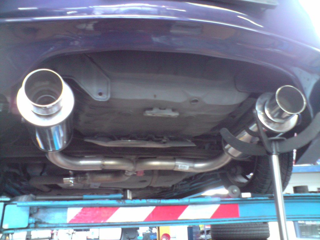

3sch
6 Februar 2007
85
74564, Crailsheim
Also bei mir sah´s vor ca. 2 Jahren noch so aus (siehe Bild). Mittlerweile habe ich ab Kat bis zu den beiden Magnas die Bastuck Anlage mit allen beiden Ersatzrohren.
