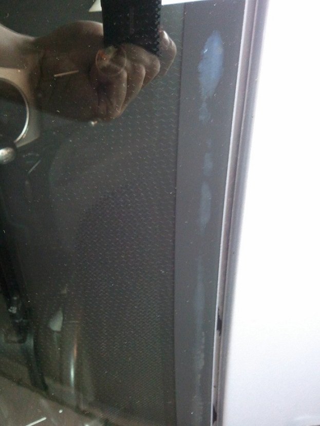

Hallo Zusammen,
mir ist heute aufgefallen das in meiner Windschutzscheibe am oberen Rand Lufteinschlüsse sind(siehe Foto). Kann dies zum Porb werden bzw. sich weiter ausbreiten?
Viele Grüße Boris

Hm also ich habe solche Flecken auch an den Seitenscheiben beim Fiesta.
Vielleicht verträgt sich die schwarze Beschichtung nicht mit dem Scheibenkleber den sie vor UV-Licht Schützen soll. :confused

für mich sieht es aus als würde da feuchtigkeit durch dringen wurde die scheibe mal erneuert wenn ja ist die nicht gut geklebt worden denke ich mal

Nein das ist noch die Originalscheibe. Meine Befürchtung ist nur dass das sich weiter ausdehnt und die Scheibe blind wird, und was ne neue Scheibe kostet da braucht man ja nicht drüber zu reden :mp

Hallo.
Sind folgende Voraussetzungen gegeben:
  1. Es handelt sich um die Originalscheibe?
  2. Das Fahrzeug ist nicht älter als 10 Jahre?
  3. Im Bereich der Eintrübung ist die Scheibe nicht äusserlich (Steinschlag!) beschädigt?
Ja? Super! Dann brauchst Du keine Verurteilung wegen Versicherungsbetrugs zu riskieren!
Bei der Eintrübung handelt es sich um einen Lufteinschluss in der Scheibe. Der hat nichts mit
der Verklebung beim Einbau zu tun, sondern damit, dass sich die Folie der Verbundglasscheibe
von einer der umgebenden Glasschichten abgelöst hat. Ergo: Ein Produktionsfehler.
Genau dagegen gewährt der Hersteller der WSS dem Fahrzeughersteller 10 Jahre Garantie.
Welche der Hersteller, unabhängig von sonstiger Gewährleistung oder Garantie, weitergibt.
Damit fährst Du also, ganz entspannt, zu deinem fFH, zeigst die schadhafte Stelle und fragst
nach der weiteren Abwicklung. Sollte, wider Erwarten, die erwähnte Garantie nicht bekannt
sein, dann bestehst Du auf eine Rückfrage im Werk.
Der Austausch der Scheibe erfolgt zu Lasten des Scheibenherstellers. Ein Abzug "neu für alt"
wird dabei, soweit mir bekannt, nicht vorgenommen.

Meine WSS hatte auch solche Flecken, allerdings waren die direkt am Rand.
So wie es aussah hat sich dort die Scheibe vom Kleber gelöst. Da ich eh nen kleinen Steinschlag mitten im Sichtbereich hatte, hab ich die Scheibe austauschen lassen. Mit der neuen Scheibe hatte ich das Gefühl, daß da gar keine drin ist. Man glaubt gar nicht wieviele Kratzer so eine Scheibe im Laufe der Jahre abbekommt

Aber das die sicht mit einer neuen Scheibe besser ist kann ich mir gut vorstellen. Meine hat dank viel Autobahn mit hohem Tempo auch einiges weg und ein paar Heizdrähte haben auch den dienst quitterit. Naja mal ab zum freundlichen und ein Angebot machen lassen ^^
