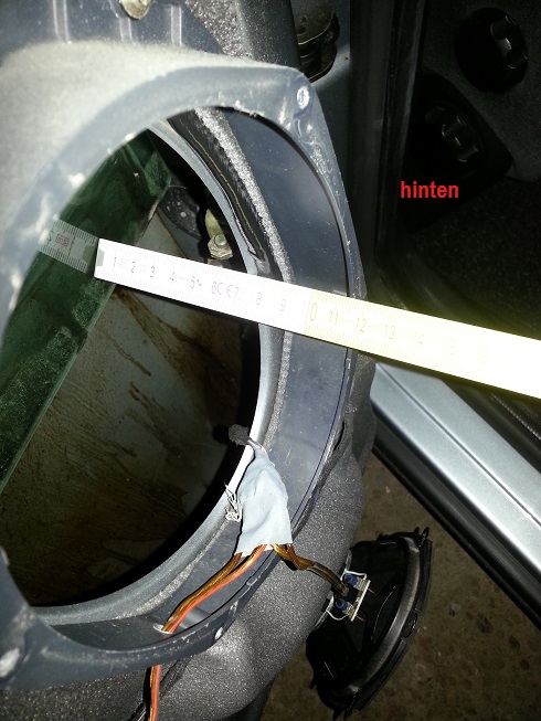

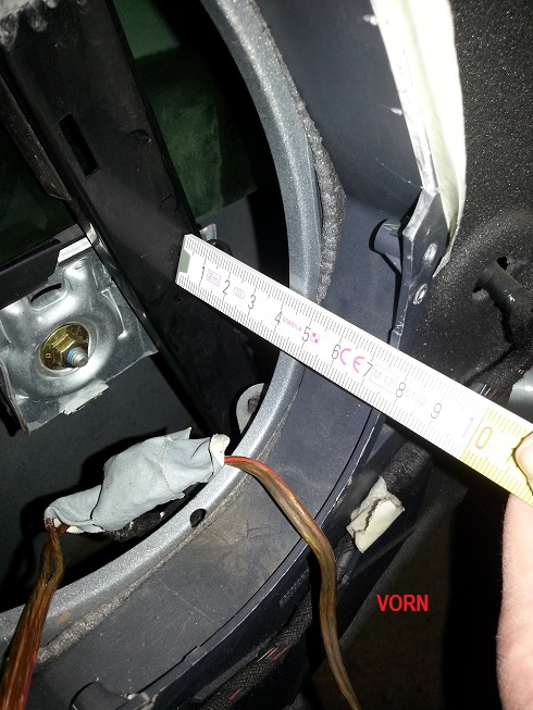

Hallo zusammen,
ich würde in meinen B5Y 2003 gerne ein paar andere Boxen in die Türen bauen. Weiß gerade jemand zufällig auswendig wie es mit der Einbautiefe aussieht?
Grüße Boris
PS: Über die SuFu hab ich nichts passendes gefunden ;-)
bobbelet
24 September 2007
338
Aachen
Ist die Einbautiefe denn hinten gleich oder Geringer?
Für die 16cm LS muss ja eh ein Adapter ran. Ist zur Türpappe denn noch was platz? Dann könnte man ja dort noch was rausholen
bobbelet
24 September 2007
338
Aachen
Ich hab mal die Pappen abgemacht und nachgemessen siehe Fotos. Passt doch gut was rein

Banale Frage: Sind die Maße von Breite und Höhe vorne und hinten gleich?? 5x7"?
bobbelet
24 September 2007
338
Aachen
Ja sind sie. Was mir noch aufgefallen ist bei der Einbautiefe hinten, dass das Türfangband auch noch an der Stelle liegt bei geschlossener Türe. Also reduziert sich die Tiefe wieder etwas
