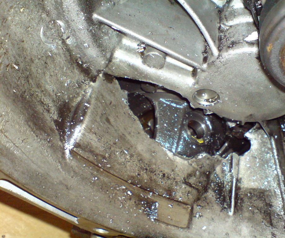

für jemanden der weiß was er tut mag das ganze ja ohne spezieles universall werkzeug machbar sein
und wenn mans schon mal durchgeführt hat , doch für jemanden ohne erfahrung ist das dann doch was anderes .
auf dem bild ist nen ib5 getriebe zu sehen, wie es enden kann, wenn man als unerfahrener im selbstversuch ein getriebe aus und einbaut und die antriebswellen mit der brechstange rausholt bzw mit nem dorn durchschlagen will ;)

ne kostet ca 2000,-€ aufpreis ;)
mal abgesehen vom abschleppen und dem feuerwehr einatzt zum beseitigen der ölspur

Ölspur, Abschleppen, Feuerwehreinsatz? Hat da einer das Ding während der Fahrt mit der Brechstange bearbeitet? Wenn'de die Welle mit'nem Schraubenzieher raustreibst passiert dir das jedenfalls nicht, denn das Spezialwerkzeug ist ja auch nichts anderes im Endeffekt. Und das wichtige ist in meinen Augen bei der Aktion nicht das Spezialwerkzeug wenn man es noch nicht gemacht hat, sondern die Zeit! Wer unerfahren an die Sache ran geht sollte auch keinen Fall die Zeit im Nacken sitzen haben. Wenn man dann handwerklich was drauf hat sollte das meiste gegessen sein.

das getriebe hat es ja erst auf der probefahrt zerlegt ;)
naja ist auch egal war weder mein auto noch hab ich dran geschraubt !
