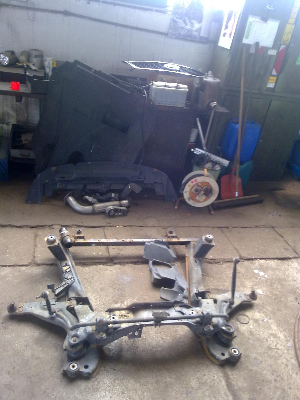

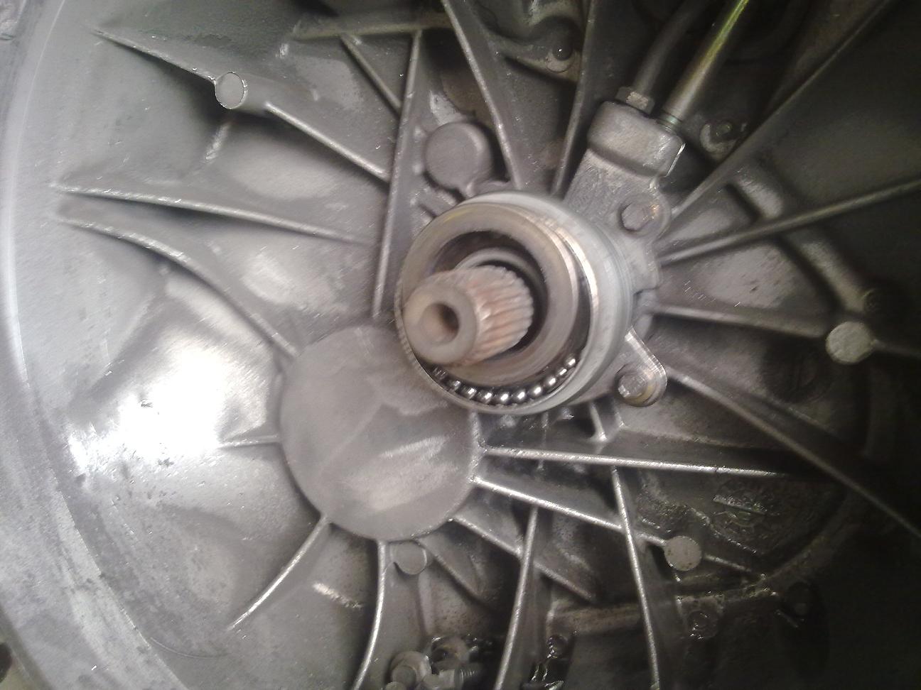

Bild 1 ist der schlimmste Teil der Arbeit.
