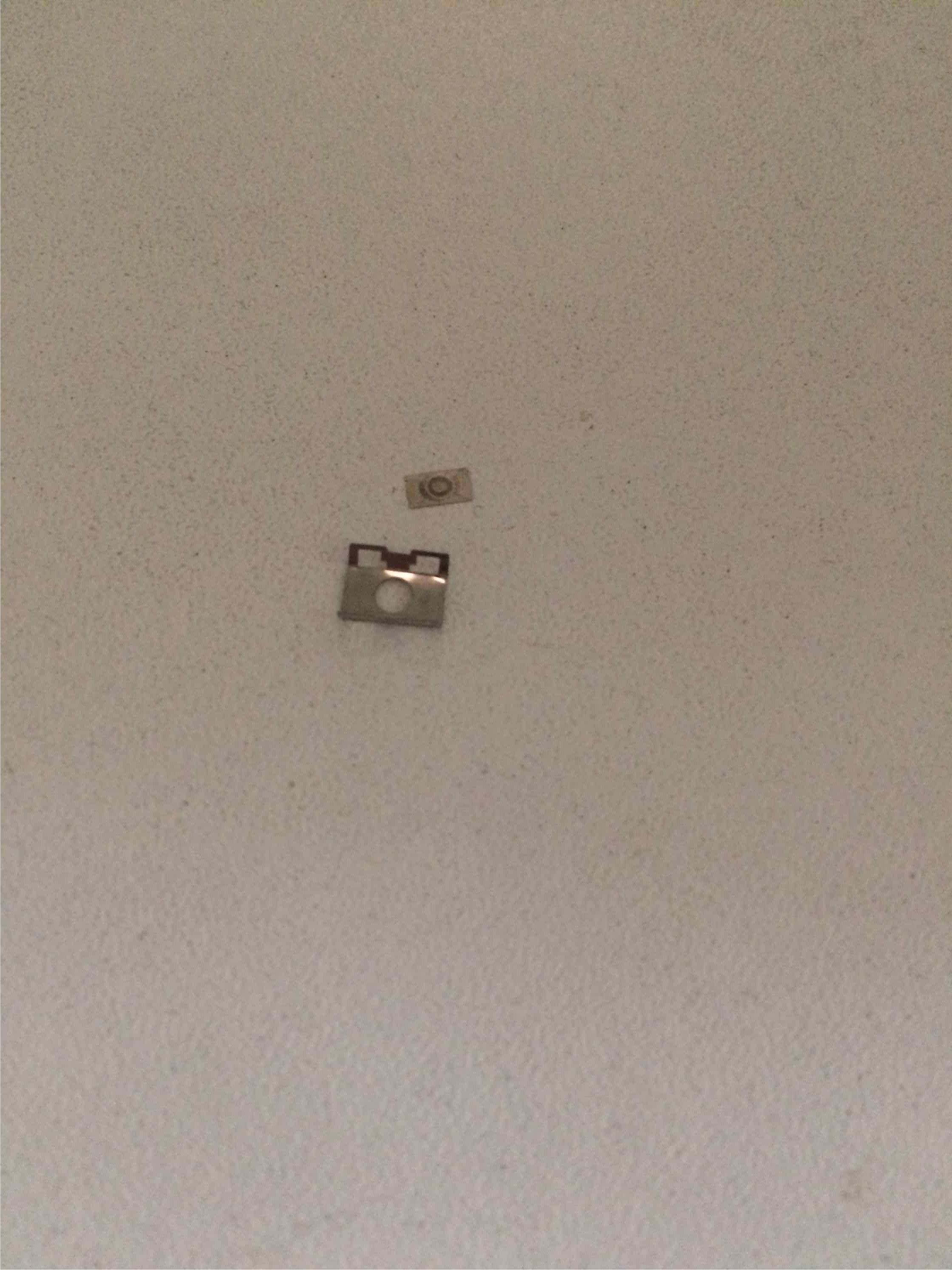

Hallo Ihr Lieben,
ich habe mir im Sommer einen Focus bj 99 gekauft.
Die ZV und FB funktionierten ohne Probleme. Vor ca 2 Monaten tat sie nur noch sporadisch und dann garnicht mehr. Habe dann die Batterie gewechselt und dann funktioniert nix mehr. Habe dann ein paar Tage gewartet und nochmal probiert, dann ging zumindestens auf aufschließen und die Kofferraum Funktion. Aber Abschließen geht nicht. Wenn ich auf den Knopf drücke, habe ich auch keinen Widerstand. Ich muss dazu sagen, dass mir etwas kleines silbernes, Bild im Abhang, entgegengekommen ist als ich die Batterie gewechselt habe. Nun wäre meine Frage, kann ich mir „einfach“ eine neue FB kaufen, diese codieren und dann ist alles Tutti?

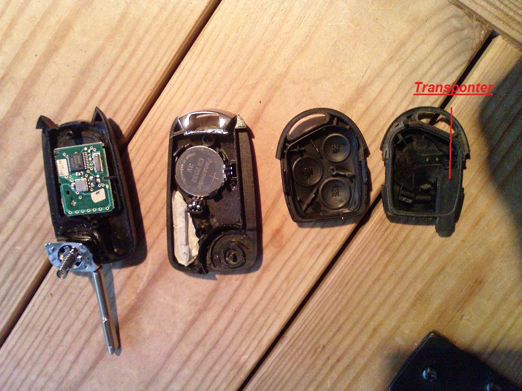

1. Die neue Vernbedinung öffnen
2. den Transponder - Glas kolben von der alten defekten Fernbedienung in die neue umbauen - stecken
3. einfach den schon geschliffenen Schlüssel (alten) benutzen oder den neuen Schleifen lassen beim schlüsselmacher.
4. Wenn du dan nur den einen Schlüssel mit Vernbedinung besitzt diesen ins zündschloss stecken
5. Schlüssel 3x von Stellung 0 in 2 drehen bis ein Ton big ertönt dan haste auf Vernbedinung drücken dan müsste deine Vernbedinung wieder gehen ohne in die Werkstatt zu müssen.

Wenn du das glasröhrchen von der alten in die neu Vernbedinung / Schlüssel tauscht,
hast du den schlüssel bzw. den wegfahrsperren Code übernommen und somit brauchst du nicht programmieren vorrausgesetzt das röhrchen ist noch heile von dem alten schlüssel/Fernbedienung :ja
