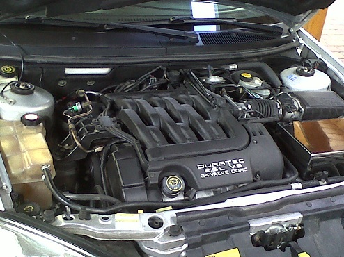

ich habe mich gerade mit einem Cougar aus Moosburg getroffen (der hier noch nicht vertreten ist) und dessen Klimaleitung ist durchgescheuert und kostet ca 200€.
Der grund des durchscheuerns ist ein anderer schlauch samt plastik-waben-ummantelung der daran schabt bis die aluleitung durch ist.
Erst wollt ich es nicht glauben doch dann habe ich das bei meinem gecheckt und siehe da, auch hier schaben die 2 Leitungen aufeinander und die Aluleitung ist angeschabt.....
kurzerhand die 2 Leitungen mit nem Kabelbinder getrennt und gut ist...
kann nicht genau sagen welche Leitungen das genau sind, jedoch sind diese im ganz linken oberen Eck des Motorraumes und dort ist eigentlich nur eine Aluleitung waagerecht entlang der A-Säule und die zweite Leitung kommt von unten mit diesem plastikwabenschutz ausser rum und schabt dort im Lot entlang...
Hoffe euch vor Klimaausfällen bewahrt zu haben und falls das Thema schon uralt ist habe ich es mal wieder für uns neuen Cougarfahrer ausgewühlt....

nach der Beschreibung müsste es hier sein, muss ich mal nachsehen...ob da was scheuert..
Edit: jetz haben wir gleichzeitig n Foto hochgeladen, nur irgendwie fehlt bei mir der silberne Schlauch oder ist der beim Facelift anders verlegt??! werde mal nachsehen...

ja genau das ist es.... nur irgendwie sieht man da bei mir dieses Alurohr und auf deinem Bild ned wirklich....

das silberne Rohr gibts wahrscheinlich nur beim ersten Cougar V6. Bei meinem Facelift ist es nicht an dieser Stelle und bei unserem Mondeo sieht es genauso wie auf dem Bild aus, nur sind die Rohre an der Stelle mit so einer Art Gummibeutel verkleidet und können nicht scheuern...

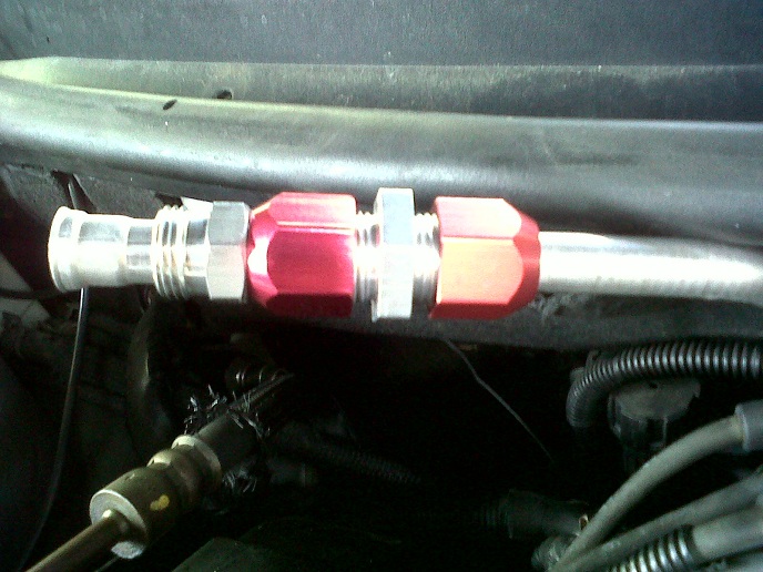

Wozu so umständlich ? dne ganzen verbinder raus und einen bzw 2 mit einem stück rohr wieder rein. Der Durchmesser der Klimaleitungen ist gängig, mit ein paar Klemmringverbindungen sollte da schnell Abhilfe da sein

Ein Stück Klimaleitung besorgen (mit Anschluß), Klemmringverbinder besorgen und aus zwei mach eins.
Soweit so gut! War beim Teile Dealer und der hat im Katalog die Rep-Sätze für Klimaleitungen gefunden!
Aber leider nur mit ZOLLMAßEN! Wieviel ZOLL hat die Klimaleitung an der Stelle???(siehe Foto) ist das 1/2 Zoll ?
gemessen hab ich 12,56mm,1/2 Zoll wäre aber 12,7 mm...schafft das der Verbinder das auszugleichen?

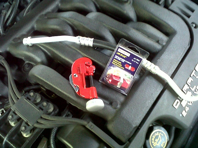

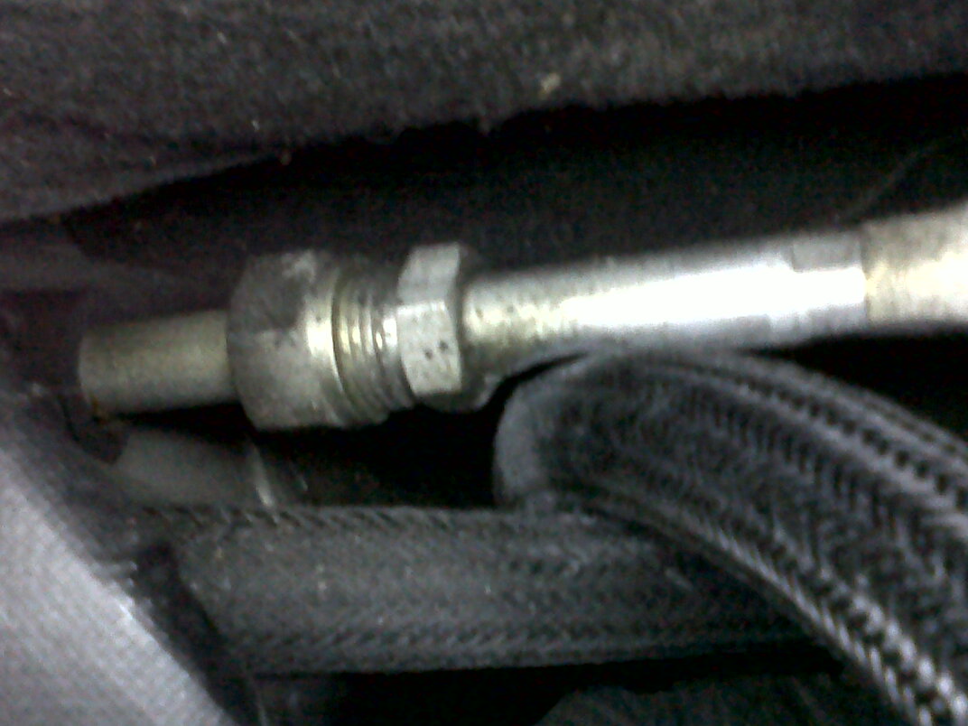

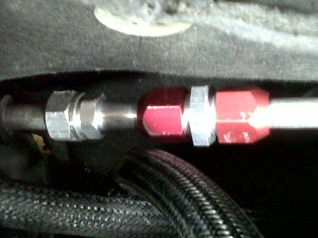

so Leute,die Klimaleitung ist heute eingetroffen! Und ist absolut identisch mit der vom Cougar!
leider müsste man den Motor ausbauen um die Leitung so zu montieren wie sie geliefert wurde.
Also habe ich die neue und die alte Leitung getrennt, identisch an der Stelle wo das Leck ist!
Neue Überaschung....IN der Leitung ist ein Filter! genau an der Leckstelle! Egal dann eben mit 1/2 Filter weiter!
Leider hat sich dann eine Messing-Pressdichtung in den Motorraum verabschiedet(UNAUFFINDBAR!) also morgen weiter mit dem Thema!
Wenn das Ganze wieder funzt stelle ich Fotos ein und den Link vom Rep-Satz!

RedCougar schrieb:
Und welche der vier Rohrleitungen auf dem Bestellschein wäre nun die Richtige?
An der Stelle 1/2 Zoll, ob die Klima-Leitungen im Cougar ALLE 1/2 Zoll sind muss jeder selbst messen!
Im Übrigen ist die Anlage bei ATU abgedrückt und befüllt worden. Bringt 4 Grad am Messpunkt und wurde so auch abgenommen.
Also eine LEGALE Methode um Klimaleitungen zu reparieren.
