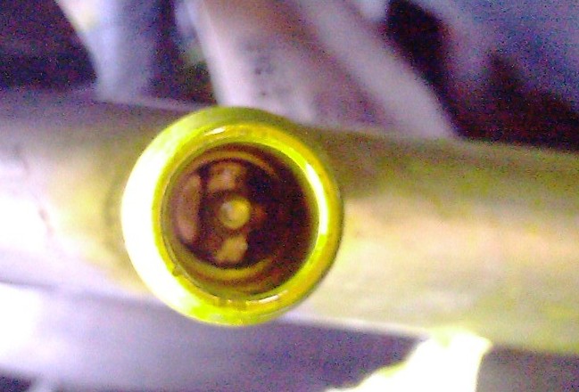

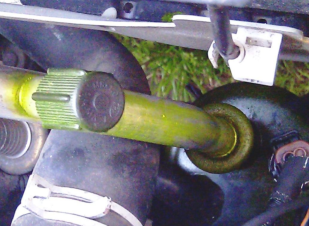

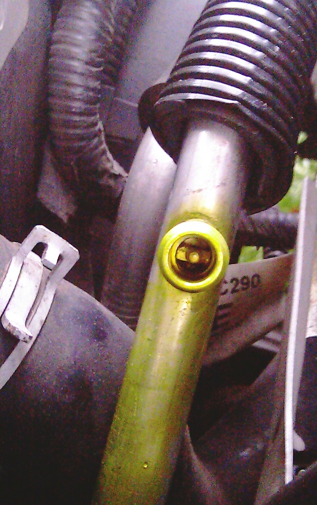

[/font][font='Verdana, Helvetica, sans-serif']Hallo Leute,
hier mein Problem in Kurzform:
Klimaanlage
Kühlkreislauf
Niederdruckventil (Batterie seitig)
ist defekt.
Steht Mann oder Frau vor dem Auto, dann befindet sich das Ventil
auf der rechten Seite vor der Batterie (schwarze Kappe aufgeschraubt,
kommen auch die Schläuche zum befüllen dran).
Kompletter Flüssigkeitsverlust innerhalb eines Tages aus besagtem Ventil
bei nur 15 gefahrenen Kilometern!
Hätte das Problem nicht schon bei der Befüllung von ATU auffallen müssen?
Kann dies ohne Probleme gewechselt werden?
Laut ATU ist eine Sperre drin und es müsste die Leitung in diesem Bereich mit Verdichter getauscht werden.
Dank vielmals im Voraus für eure Hilfe - Unterstützung

[font='Arial, Helvetica, sans-serif']Das Ventil sitz auf dem Trockner des Klimakreislaufes, Trockner tauschen oder lassen und danach die Anlage neu befüllen.[/font]

der niederdruckschalter sollte ohne probleme auswechselbar sein , in dem anschluß ist ein ventil welches sich schliest wenn der schalter herausgeschraubt wird .
sollte es zumindest !!!

Da er schreibt das die Leitung getauscht werden soll meint er wohl nicht den Niederdruckschalter (hatte ich auch zuerst dran gedacht), sondern das Niederdruckfuellventil, an dass das Klimageraet angeklemmt wird. Hier ist ein Austausch des Ventils wenn ich es richtig im Kopf hab wirklich nicht moeglich. Wichtig ist bei den Ventilen aber vor allem das immer die Kappen drauf sitzen und deren Dichtung noch ok ist. Die Ventile alleine halten sowieso nicht dicht.

die Ventile sind (da Verschleissteile) eigentlich immer zu wechseln. Von der Bauform her sind sie ja wie die Ventile in den Reifen. Allerdings gibt es mehrere Bauformen, da wird bei ATU wohl das Problem sein. Bei Ford sollten die richtigen Ventile zu bekommen sein, ich schaue heute abend mal nach.

Niederdruckfuellventil müsste es sein
Sorry, war den ganzen Tag unterwegs.
Habe eben noch 2 weitere Bilder zwecks Veranschaulichung gepostet.
Dieses komische Ventil müsste doch zu wechseln sein. Die ganze Leitung
in diesem Bereich mit dem Verdichter liegt bestimmt bei 250€ incl. Einbau - wenn schickt!
Danke übrigens, dass ihr so schnell geantwortet habt. :)
Wäre eventuell die Frage, ob, wie dridders oben geschrieben hat,
eine dichte Kappe die Ventilundichtigkeit stoppt bzw. ausreichend wäre.
Ventiltausch wäre mir lieber wenn funzt.

die Ventile sind tauschbar. Auf der Niederdruckseite Ventil Finis 1074465 (~5€), die Kappe 1034823 (~1,50€). auf der Hochdruckseite Ventil 1100007(~5,50€) und die Kappe 1045403(2,20€). Am besten gehtst Du mal zu jemanden der sich mit den Anlagen auch wirklich auskennt. Bei Ford ist der Klimaservice wohl etwas teurer, allein mit dem gesparten Geld für die Leitung kannst Du die Anlage aber mehrfach füllen lassen.

ich bin zwar kein Klimafachmann, aber die Ventile um die es hier geht, sind meiner Meinung nach "Schrader Ventile" und dienen dem Befüllen der Anlage und Anschluß der Meßmanometer auf der Niederdruck - und Hochdruckseite. Die hier angesprochen Kappen dienen dem Schutz der Ventile und nicht der Abdichtung der Anlage, so sagt es unser Klimadienstleister.

die in Klimaanlagen verwendeten Ventile haben ähnliche Bauformen aber unterschiedliche Abmessungen. Selbst die Ventile in einer Anlage sind unterschiedlich, je nach dem ob sie in der Hoch- oder Niederdruckseite sitzen. Die Kappen sind mit richtigen Dichtungen versehen und können neben dem Staubschutz auch kleine Leckagen zurückhalten.

Ursache für das Problem war das Ventil.
Nach mehrfachem Hin und Her hatte es atu geschafft, das Ventil zu tauschen.
Laut Ford eine spezielle Nuss, mehr ist nicht nötig.
atu kam mir "entgegen"! 59 Euro . . .
Vorher nicht in der Lage die Undichtigkeit bei der Befüllung zu prüfen und
anschließend Felsen fest behaupten, dass das Ventil nicht ausschraubbar sei!
Na ja egal nun. Sie funktioniert bzw. bis vor einer Woche :-(
