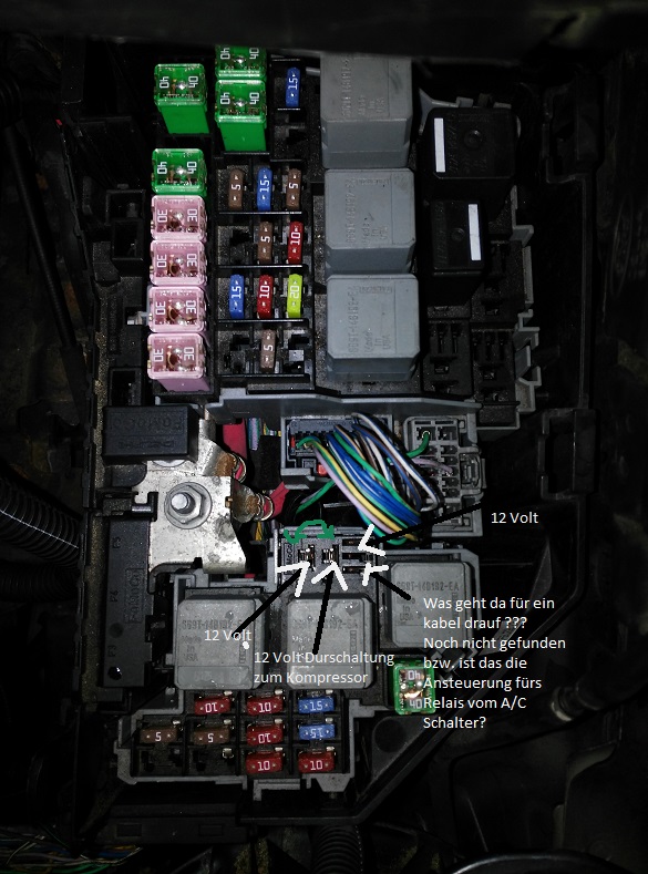

Das Relaishat ein Anschluss den ich nicht messen konnte bis jetzt!
Versuche mal ein Bild einzubinden vom sitz des Relais.....

Bild: der fragliche Pin im Relaissockel führt zum Motorsteuergerät. Dieses legt den Anschluss auf Masse, wenn das Relais geschaltet und damit Strom zum Kompressor gegeben werden soll. Es ist immer das Motorsteuergerät selbst, das die Klimaanlage aktiviert, nicht der Schalter in den Armaturen. Dieser Knopf teilt dem Steuergerät nur mit, dass man gerne Klimabetrieb hätte. Ob man ihn dann auch bekommt, entscheidet das Motorsteuergerät nach dem Tastendruck dann mit Hilfe zahlreicher weiterer Messwerte.
Ob das Steuergerät hier korrekt arbeitet, kann eine Werkstatt über den Wartungscomputer ermitteln.
Bitte sei vorsichtig, wenn Du irgendwelche Leitungen durchklingelst. Wenn sich dahinter elektronische Steuergeräte befinden (und das Motorsteuergerät ist das teuerste Einzelsteuergerät im ganzen Fahrzeug), könnten diese allein aus der Testspannung des Messgerätes Schaden nehmen.
Kabelfarben nützen uns nichts, weil Ford keine Schaltpläne aus dem betreffenden Baujahr veröffentlicht hat.

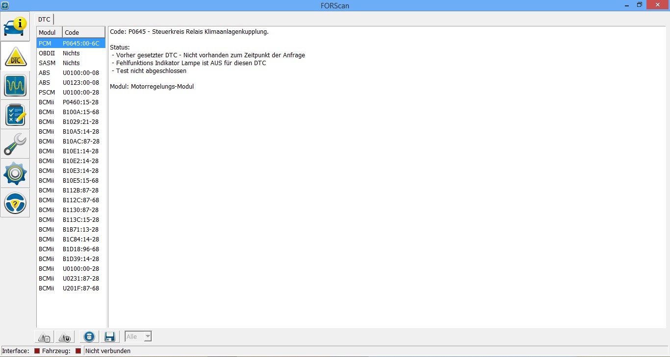

Guten Morgen ,
ich habe ein neuen Fehlercode :

überprüfen ob am relais R3 am pin 2 über sicherung F 7 spannung anliegt .
und ob das weiß/orange kabel vom relais pin 2 zum motorsteuergerät stecker C1 pin F2 keine kabelunterbrechung hat .
schaltet den die klimakupplung wenn man am relais die pin 3 und 5 im relaissockel überbrückt ?
