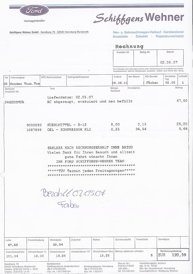

Anscheinend. Ich schieße dann wohl den Vogel ab. Klimaservice wurde am 2.5.07 gemacht. Kostenpunkt: 120,59 EUR! Da hat mich dann fast der Schlag getroffen. Erst recht vor dem Hintergrund, daß die Anlage immer noch gammelt und der Lüfter immer noch in Stufe zwei anlief. Aber das ist ein anderes Thema.
Besonders nett: auf Nachfrage konnte man mir die Rechnung nicht erläutern. Als Preis wurden mir vorher 76 EUR genannt. 120 EUR wurden es dann. Da ich nichts schriftlich hatte, brauche ich mich auch nicht lange zu streiten. Man muß seine Konsequenzen daraus ziehen...

Aua, das ist böse. Die Rechnung würde ich mal an Ford faxen, vielleicht können die helfen. Viel Hoffnung mache ich dir nicht. Die haben dir da also mindestens eine volle Stunde angerechnet als Arbeitslohn. So lange dauert das zwar auch etwa, aber zumindest beim absaugen reicht es, wenn der Mechaniker immer mal wieder hinschaut, nebenbei kann der aber noch was anderes machen. Deshalb werben die meisten ja damit, dass das nur 29€ kostet, weil das so nebenbei mit gemacht werden kann. Die Preisunterschiede sind dennoch logisch, weil nicht jede kleine Werkstatt die Technik besitzt, um Klimaanlagen zu warten. Wenn die dann einen Fremdbetrieb in Anspruch nehmen, kanns teurer werden. Aber der Arbeitslohn in dieser Rechnung ist einfach übertrieben.

Öl und Kältemittel sind ja ähnlich berechnet wie bei mir, aber das sogenannte -absaugen, evakuieren, neu befüllen- für 67,50 € scheint mir wirklich recht unverschämt, mein FFH hat mir die gleiche Arbeit mit 32,00 € in Rechnung gestellt, wie du meiner im Eröffnungsbeitrag angehangenen Rechnung entnehmen kannst. Nach dieser Aktion würde ich erstens einen Beschwerdebrief mit der Rechnung deines FFH an Ford schicken, und zweitens anschließend auf die Suche nach einer seriösen Ford-Werkstatt gehen.

>etixer: Ich hoffe, der hat sich auf der Rechnung nur verschrieben, denn wenn er dir wirklich R12 eingefüllt hat, dann wirst du mit deiner Klimaanlage keine Freude mehr haben.
Ausserdem hat er sich strafbar gemacht, R12 ist seit 10 Jahren verboten (nicht nur in A sondern auch in D).

Ich war dabei, als die Klimaanlage gewartet wurde. Das hat etwa eine halbe Stunde gedauert. Der Mechaniker hat vielleicht 5 Minuten an der Anlage gestanden, den Rest der Zeit hat er sich anderweitig vertrieben und die Maschine hat vor sich hingearbeitet.
Die Sache mit dem R12 schlägt dem Faß echt den Boden aus.
Ich habe ein bischen rumgesucht und folgendes gefunden: Bis zum 30. Juni 1998 müssen alle Besitzer einer Auto-Klimaanlage, die mit dem sogenannten Ozon-Killer "R12" befüllt sind, auf das unschädlichere Kältemittel "R134a" umgerüstet werden.
Es gibt keine Ausnahmen Nach Angaben des Verkehrsclubs Deutschlands (VCD) sind in Deutschland rund 1,9 Millionen Autos mit veralteten Klimaanlagen unterwegs. Bei allen müssen die Systeme auf neuesten Stand gebracht werden. "Ausnahmen gibt es nicht..."
Da der Wagen BJ 2001 ist, wird kaum R12 eingefüllt gewesen sein. Und ich traue den Herrschaften durchaus zu, R12 eingefüllt zu haben. Man, man....

Also ich gehe mal davon aus, dass er sich auf der Rechnung verschrieben hat.
R12 und R134a Anschlüsse sind komplett unterschiedlich. Die Mondeos sind alle mit R134a gefüllt.
Aber auch das Kältemittel hat ein Ablaufdatum, nämlich 2011!!!
Außerdem muss er das sofort an den Systemdrücken sehen.
Die alten R12 Klimaanlagen werden mit R401/R402 gefüllt.
ALLE zur Zeit eingesetzten Kältemittel haben ein Ablaufdatum (Neuanlagen in Ö ab 1.1.2008 )
Die Werkstätte kannst du unter schlampig und teuer ablegen!
