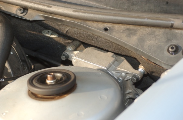

Beste Erfahrungen mit anderem Platz gemacht
[font='Arial, Helvetica, sans-serif']Ich hatte die Probleme mit dem IMRC auch.
War schon heftig, bei Vollgas von einem normalen Golf überholt zu werden.
Habe das IMRC dann an die Stirnwand des Motorraumes - genau zwischen dem Domlager und der Wand befestigt.
Keinerlei Probleme mehr mit dem Transistor, für gute Luft ist somit ständig gesorgt, und das Kabel passt auch noch locker.
Ich hoffe, ihr könnt es auf dem Foto gut sehen.

Ja, das mit unter die Batterie kenn ich..^^ Aber die Anleitung für die Verlegung an die Spritzwand hab ich wohl übersehen..^^
[/font]
Da gehört aber doch der Aktor für den Tempomaten hin ;)
Zum Glück gibt es ja mehrere Möglichkeiten, das IMRC woanders zu platzieren ;)
Meines ist allerdings noch an Ort und Stelle. Bisher funktioniert es auch einwandfrei.
Erst wenns denn mal soweit sein sollte, dann kommt es vielleicht auch woanders hin.
dailer91
16 Januar 2013
105
35
Ludwigshafen am Rhein
Schließe mich da mal Nico an...seit 2 Wochen blockiert meine Steuereinheit für den Tempomaten nämlich auch die Wand! =D
Aber mein Zukunfswunsch war immer schon unter bzw an die Batterie ;)
